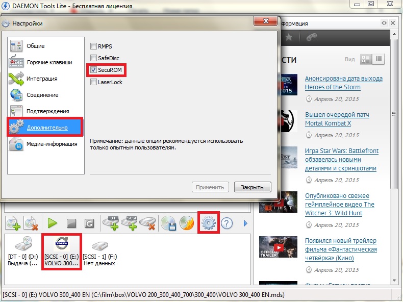

Положил сюда - https://drive.google.com/file/d/0B0vEY_ ... sp=sharing
Пароль на архив - volvo-4-x-x
Файл защищён.
Можно использовать Alcohol,что внутри.
Но я открываю Daemon Tools с такими опциями:
