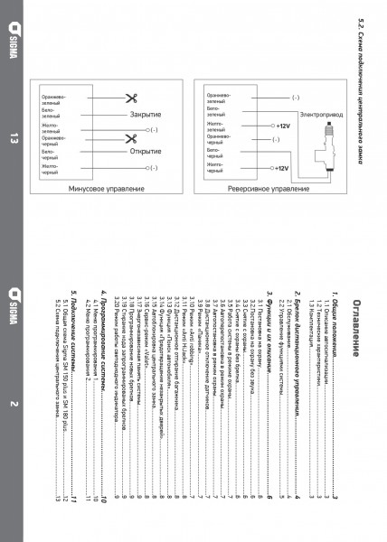

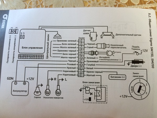

есть: ИЖ Ода версия пирАжок, сигналка sigma sm200
нужно: подключить сигналку к замкам дверей, чтоб по нажатию кнопки закрывались, и концевикам дверей - чтоб по открытию дверей/ляды сирена квакала. В зажигание можно не лезть, лишь бы квакало и двери открывало/закрывало с кнопки.
кто возьмётся и сколько денег хотите?
ИЛИ
Обьясните пожалуйста куда крутить провода (6шт) обёрнутые в скобку "центральный замок" и я сделаю всё сам.
ИЛИ
голубой провод (пин 8) - плюс, который нужно просто распараллелить и подвести к актуатора в дверях?

ну не так просто объяснить. 6 проводов скручиваются два и два одна скрутка на массу а вторая на питание,а оставшиеся два на центральный замок(паралелить два замка) и на концевики кидать по полярности она меняется. 8-)

какие два на массу? Какие два на питание? Какое питание - постоянный плюс или от замка? Какие оставшиеся два на ЦЗ? Про концевики вообще не понятно. Мне нужна "схема на словах" или "на бумаге" и я всё пойму, а так - да, тяжело понять (наверное потому, что не электрик) 8-)

Мішань там в китайців перепутані кольори, візьми майстер актуатор ЦЗ і розберешся. На другій схемі що в твоїй інструкції кольори правильні.
