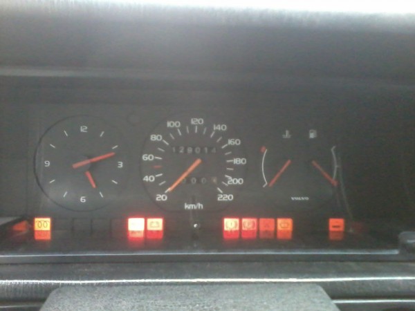

При включении зажигания Перестали включатся контрольные лампы на 740 дизель. Горит только лампа давления масла. После того как заведу и заглушу двигатель все лампы начинают светится. Какая причина может быть? Где искать?

Была похожая муть, решилось зачисткой массовых проводов впереди впереди возле фар.
З.Ы: Но были еще глюки с ближним светом и поворотами.
Aleksandr
Повідомлень: 512
Re: Перестали включатся контрольные лампы на 740
Повідомлення vitalik k » Чет серпня 20, 2015 9:19 pm
Клема возбуждения на генераторе подкисла как минимум.

Было похожее при вкл зажигания то светятся то нет.Заглох на ходу заводить АКБ мёртвое. На сто сняли гену почистили контакты (гену проверили рабочий) поставили зарядки нет.Заморочка была в приборке.На лампочке АКБ то есть 12в то нет,если напруга есть то есть зарядка, пошевелил плату 12в пропало и зарядки нет.Поставили перемычку и зашибись(микро трещина на дорожке) Теперь приборка радует.

Всем спасибо! Проблема была в Клеме возбуждения на генераторе она подкисла.
