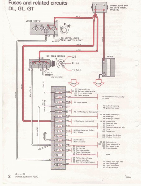

В мануале русскоязычном страница 156 там кодировка цветов а на 157 на схеме блок предохранителей и там расписано цвета какие куда и если распечатать и составить три листа в один то видно куда и что пошло я даже для удобства маркерами начинал разрисовывать провода :)
Для первой качаем Djvu-ридер http://windjview.sourceforge.net/ru/ , открываем прогу, открываем файл через команду "открыть"
Ниже схема для 1980 года (ориентировочно и для 79-го), картинка кликабельна можно не щурится

Во, у меня точно такая же книжка как раз там я и искал этот 10-ый пункт предохранители. И всё ведёт к сигнальному блоку, другими словами чек-контроль ламп. То ли круглое реле такое, то ли просто колодка. Я её точно трогал, вот правильно ли обратно вставил...

Вот вроде как нашёл ету цепь, только дворники не пойму каким боком. Видать до 80гв смотреть нужно ((
