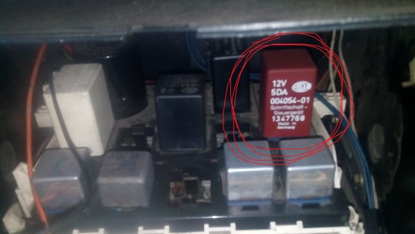

Re: На 4 передачі овердрайв включається самовільно
Повідомлення Bogdan_740 » Нед березня 13, 2016 12:56 am
leo_run написав:Чисто электрическая проблема. Начать снизу - возле коробки есть разъем вычистить.
Потом на релюху в салоне желтая снять разобрать просмотреть на трещины
А ваще это тупо гдето провод от кнопки до реле давит и замыкается
релюшка не обязательно желтая, у меня красная... провода от кнопки до релюшки зажимать может только под кожухом, я у себя даже прорезал кожух и пустил так провода.
Повідомлення Bogdan_740 » Нед березня 13, 2016 12:58 am
Ice_BEAR_Bo написав:думаю реле от нагрева перемыкает, купить за 50грн другое и попробовать - получится дёшево, сердито и скорее всего решит проблему. Кнопка врядли, она скорее всего замыкает массу, а значит не греется и либо нажата всегда или работает норм, так что с "через 40-50км" не вяжется. Так что сначала проверить реле
Откройте секрет что это за другое реле такое за 50 грн ?? Родное реле на контаков 7-8. Что простое реле на 4 контакта будет работать ?
Повідомлення Ice_BEAR_Bo » Нед березня 13, 2016 1:26 am
Bogdan_740 написав:Откройте секрет что это за другое реле такое за 50 грн ?? Родное реле на контаков 7-8. Что простое реле на 4 контакта будет работать ?
кто говорил про простое жигулевское реле? я - вроде как нет. "другое реле за 50 гривен" -- вольвовское БУ реле овердрайва... вариантов как бы нет (если вы не чудоэлектрик) 8-)
Повідомлення Bogdan_740 » Нед березня 13, 2016 2:02 am
Согласен, я погарячился...Прошу прощения.
Повідомлення Vasiliyyy » Нед березня 13, 2016 9:17 am
У мене реле синього кольору ))))) Знач, треба реле інше спробувати.
Повідомлення Bogdan_740 » Нед березня 13, 2016 9:37 am
Vasiliyyy написав:У мене реле синього кольору ))))) Знач, треба реле інше спробувати.
Да, попробуй другое поставить. Я думаю найдешь у кого взять реле попробовать.
