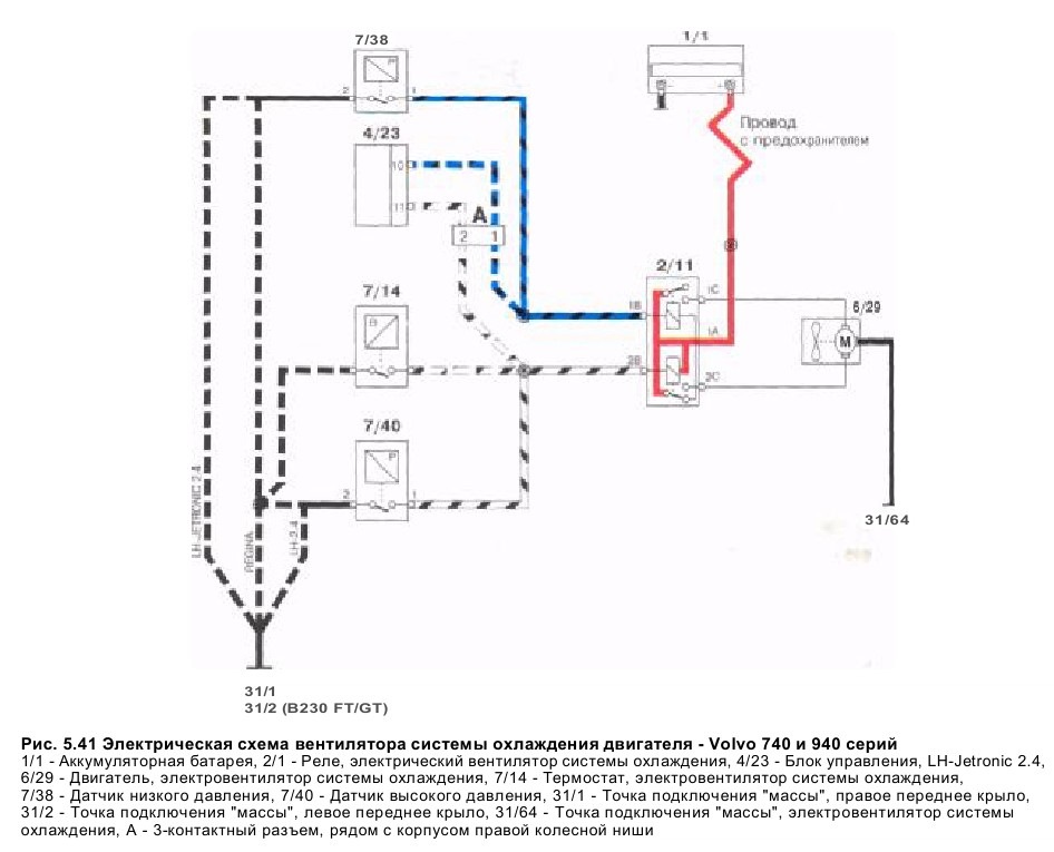

Тема актуальна, понял что электро вентилятор с двумя скоростями ставился на машины с кондиционером. Один контакт от датчика температуры ож, а второй с радиатора кондиционера.
И еще к штатному термодатчику 2,4tdi его не подключиш потому что он просто датчик, а не термореле..
Потому в патрубок нужно врезать отдельно термореле на 87 градусов...
Остался вопрос какое именно термореле подойдет?
