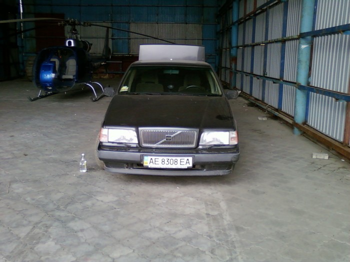

я себе пом ыл родные фары на 850 одна смылась вместе с отражателем.
обклеил оракалом номер не помню-короче хром и пол года норм. на 340 тож так сделал перед продажей - ок.
вот фото есть. отличишь???
