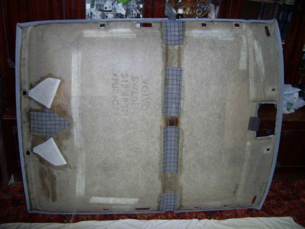

Решил перетянуть свой потолок: купил ткань, банку 630 гр. Наирита, снял потолок, ободрал от ткани и паралона, начал намазывать клеем открывшуюся волокнистую поверхность и ... Клей тянется за кистью, скатывается в шарики, моментально высыхает и впитывается. :o
Открыл и-нет, там написано, что надо Наирит развести Ацетоном 50/50 и этой смесью через краскопульт несколько раз прогрунтовать поверхность. А уже затем клеить ткань, намазывая полосы по 30 см.

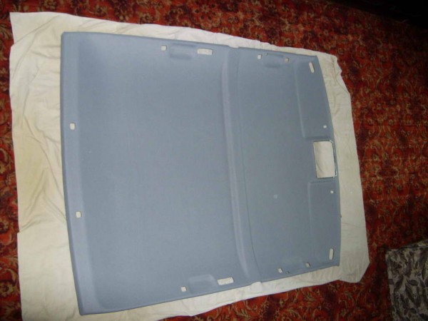

Докладываю о результатах: Наирит ни в 646 ни в 647 не растворяется - сворачивается. А в Колоше хоть плохо, но да. Поэтому набодяжил поллитра калоши с Наиритом 50/50 и этим через краскопульт прогрунтовал пластик (чуть кони не двинул от отравления :grin: ). После чего, вняв многочисленным умным советам, пошел в ближайший хозмаг и купил банку 88-го того же производителя. Он оказался существенно жиже, хорошо наносился кисточкой и зверски лип к ткани. Короче, вечером приклеили, а на следующий день я подклеивал и заворачивал края, прорезал дырки, укреплял подтреснувший картон. Фото:
Скажу сразу, результатом не очень доволен - много огрехов в виде заломов параллона. Как этого избежать - х.з. Возможно нужно быстро через краскопульт наносить клей на всю поверхность а затем сразу единым куском тулить ткань? Переделывать не стал и сегодня водрузил потолок в машину. Завтра собирать салон...

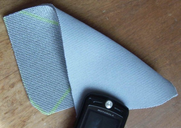

Сообщение Diringer » Вт сен 04, 2012 2:59 pm
Gaffel писал(а):Что это за матириал?
Не знаю как называется, спрашивал "ткань автомобильную потолочную". В контейнере на Барабашова нашел огромнейший выбор автотканей, в том числе и такую. Рулоны шириной 1.8м 82грв за погонный метр в ассортименте цветов и текстур. Мне хватило 1.3м с запасом.
