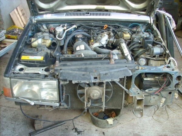

витоzz писал(а):подойдет ли морда 940 на 740
Если речь идет о 740 до 90г. То
простой переустановкой кузовщины и оптики и с бампером вы не отделаетесь ,т.к. вам для начала потребуется вырезать так называемые телевизоры фар на вашей 740 и заменить их на аналогичные только от 940. Ну а для этого потребуется резка ,сварка и все отсюда вытекющие работы :moil:
процесс хирургического вмешательсвтва правая рамка от 940 левая родная 740
Помимо подготовительных работ вам потребуется крылья капот оптика с поворотниками бампера в сборе ну и мелочь по подкопотному пластику .
При замене переднего бампера от 940 или рейсталинговой 740 задний меняют на рейсталинговый от 740 или 945 от универсала пересверлив отверсия для бокового крепления в задних крыльях .
Вобщем как вывод: При большом желании и умении поменять можно, потратив кучу денег и сил .....но стоит ли оно того :? решать вам .
При этом стоит учесть что бампера 740 первого поколения хоть не такие изящные ,но более практичные и прочные .
р.с. фото позаимствованы с бортового журнала slava_n МОЯ НОВАЯ 760 TURBO viewtopic.php?t=9536
