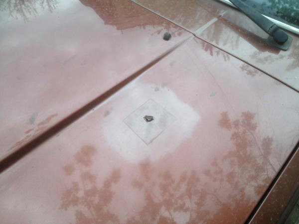

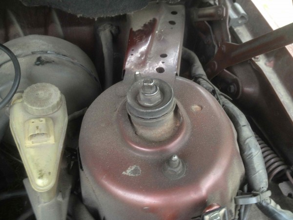

Добрый день!
Еще до покупки левая стойка вылезла через крышку капота. Сейчас начинает правая выпирать. Вот задумываюсь исправить это, но понимаю, что просто поварить капот или поставить новый не поможет. Стойка вылезет повторно. Как с этим бороться? Может стойки поставлены не те? Или болгаркой спилить 10-15 мм стойки, чтоб можо было при необходимости (демонтаже) ухватиться ключом?
В общем, кто может помочь советом, буду рад
Спасибо

Re: Что со стойками делать? Вылезли через капот
Сообщение vitalik k » Сб апр 19, 2014 7:54 pm
Нужно поставить родные опоры амортов.

Re: Что со стойками делать? Вылезли через капот (760)
Сообщение nikolajs » Сб апр 19, 2014 10:17 pm
У вас старый вариант опор амортизаторов. Проблема именно в них... их не меняли наверное с завода. А достать их проблема. Я последнюю пару продал прошлым летом.
Сообщение ClassN1 » Вс апр 20, 2014 10:19 pm
нужно найти родные, не оригинальные /будет непросто/ новые, и забыть проблему. Оригинал, думаю не купите в следствии его неоправданной цены... ничего подрезать не стоит, нужно смотреть за тех состоянием и поддерживать его в надлежащем виде.

Сообщение leo_run » Пн апр 21, 2014 11:07 am
У меня есть проставки, ;-) , для того что б перейти. От старых опор на новые
Нада? Звоните! Артемка себе переделал и все гуд
Сообщение ARTYHA » Ср апр 23, 2014 11:56 am
leo_run писал(а):У меня есть проставки, ;-) , для того что б перейти. От старых опор на новые
Артёмка тут уже не при чем! у Олега спросите, он эксплуатирует.
а вообще идея отличная. все нормально ставится.

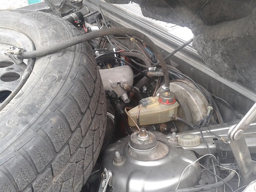

Мне задали вопрос, почему опоры стоек стоят задом наперед???? :o :o :o
правда?
Сообщение Victor99 » Ср апр 23, 2014 5:56 pm
забавно ты колесо качаешь :-D
Victor99
Сообщения: 543
Автомобиль: ВАЗ 2107
Сообщение vitalik k » Ср апр 23, 2014 6:14 pm
правда?
Истинная.
Откуда: Бровары
Сообщение lexa » Ср апр 23, 2014 8:54 pm
Victor99 писал(а):забавно ты колесо качаешь :-D
:-D
vitalik k писал(а):
правда?
Истинная.
Та да уже просвет :oops: :oops: :oops: или...буду переставлять. Хотя летал до этого нормально. Угол кастера поменяем
