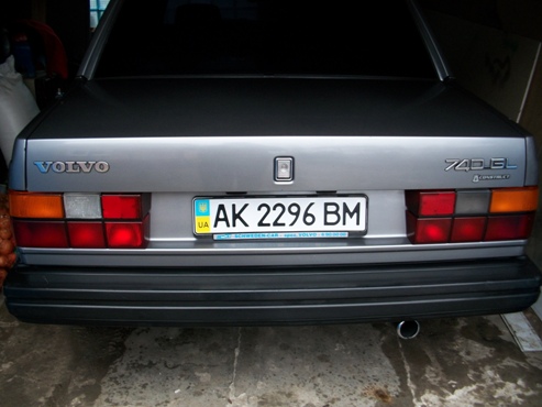

Прошелся наждачкой 1500,потом2000(с водичкой) и вскрыл лаком с баллончика-как новые стали-ну почти

Глянец сбил 1000 довел 1500 вскрыл в 2 слоя craftsoм Получилось совсем непплохо ну а как лак полезет то вперед в магазин за новыми 8-)

Повідомлення Игорь74 » П'ят січня 04, 2013 8:38 pm
Коля,отлично получилось,у меня еще больше были выгоревшие,тоже неплохо получилось
