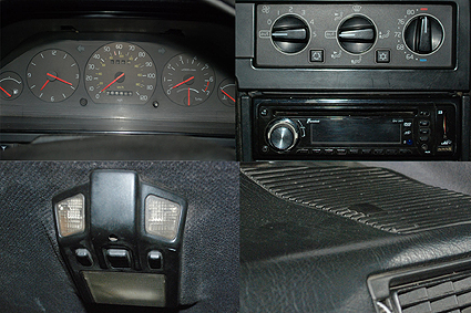

Мигающая лампа сигнализирует об ошибке в климатической системы, скорей всего нету ответа от какого то датчика. Проверь подключения датчика температуры в салоне в плафоне подсветки,

В 760ых с 88 года выпуска и далее в 940-960ых,с ЕСС(электронной системой кондиционирования воздуха), в потолочном плафоне в куче с тремя лампочками освещения салона-стоит датчик измерения температуры в салоне.Ну и еще один датчик стоит на правой решетке динамика на торпедо.(но это совсем другая история)...
