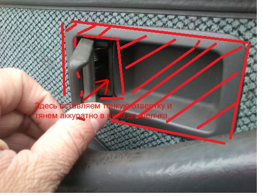

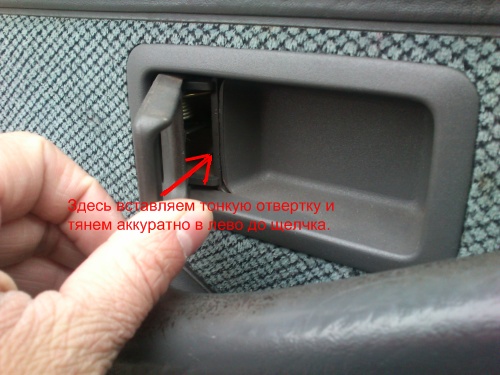

Весь секрет заключается в том, что нужно поддеть рамку ручки открывания двери, относительно самой ручки(смотреть рисунок). Последует не большой щелк и рамка у вас в руках, далее аккуратно отщелкиваем клипсы и тянем карту в верх.

Pasa0903 написав:Весь секрет заключается в том, что нужно поддеть рамку ручки открывания двери, относительно самой ручки(смотреть рисунок). Последует не большой щелк и рамка у вас в руках, далее аккуратно отщелкиваем клипсы и тянем карту в верх.
Спасибо! Теперь понятно что у меня не получилось.

Пытался снять карту, эту ручку ну никак не могу снять....(( по картинке не совсем понятно, тянуть влево саму ручку, или весь корпус сдвигать? Как то очкую сильно ручку напрягать. И что надо нащупать тоненькой отвёрткой ? Подскажите плиззз.. :(

Vladimirart написав:Пытался снять карту, эту ручку ну никак не могу снять....(( по картинке не совсем понятно, тянуть влево саму ручку, или весь корпус сдвигать? Как то очкую сильно ручку напрягать. И что надо нащупать тоненькой отвёрткой ? Подскажите плиззз.. :(
Сам рычаг, там где палец на фото - остаётся,
поддеваешь отвёрткой чтобы снять ободок (обозначил пунктиром).
Как снимешь его - увидишь болт, который держит рычаг.

Повідомлення Vladimirart » Чет квітня 21, 2016 8:30 pm
Спасибо за ответ . Завтра попытаюсь снять и выложить фото-репортаж. Единственное, не понятно что там отвёрткой толкать, разберу будет видно ;)

Повідомлення b1gg1e » Чет квітня 21, 2016 10:42 pm
Вставишь плоскую отвертку в место, куда стрелочка показывает, всё станет ясно. Удачи :)
