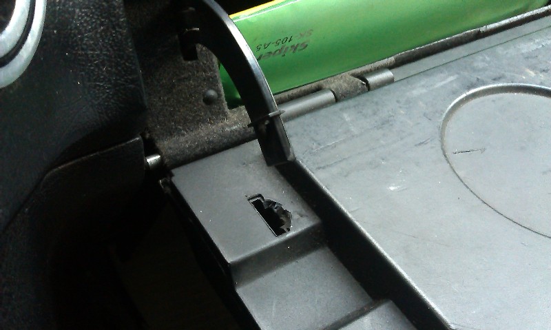

Повідомлення AndreyKa » П'ят липня 12, 2013 4:24 pm
Вот что имеем. С другой стороны пластмаски попросту нет.

Повідомлення Diringer » П'ят липня 12, 2013 4:25 pm
Вклеить термопистолетом...

Повідомлення Саня_850 » П'ят липня 12, 2013 5:20 pm
Была у меня 850 с поломанным бардачком. Я на ней сделал следующее: внутри бардачка прикрутил маленькую металлическую пластину, а в саму дверку впихнул магнит (магнит маленький от двери шкафа)

Повідомлення bserge » П'ят липня 12, 2013 9:27 pm
1. Паяльник ИМХО (будет лучше, чем термопистолет ) :buba:
2. Сетка металлическая (мелкая), например, от старых динамиков.
3. Терпение :?
4. Времени 1 час (с перекурами) :moil:

Повідомлення akush » П'ят липня 12, 2013 10:03 pm
на канатики (автор идеи Валера) 8-)
Андрей Одесса :drag:

Повідомлення Wagon4ik » П'ят липня 12, 2013 10:44 pm
Берешь эпоксидную смолу(продается в эпицентре),зачищаешь потом наносишь оставляешь на ночь.На утро намертво будет.

Повідомлення lexa » Пон липня 15, 2013 2:30 pm
Wagon4ik написав:Берешь эпоксидную смолу(продается в эпицентре),зачищаешь потом наносишь оставляешь на ночь.На утро намертво будет.
И потом бардачок не снять, так как направляющие залиты эпоксидкой, а их надо снять , потому что не вытащить внутренность бардачка.

Повідомлення Wagon4ik » Пон липня 15, 2013 3:36 pm
lexa написав:
Так направляйка крепится жестко с крышкой бардачка.Или она там просто фиксируется?Защелкивается?Тогда проще купить на разборке целую и не морочить себе голову :moil:

Повідомлення lexa » Пон липня 15, 2013 4:19 pm
Защелкивается

Повідомлення ARTYHA » Пон липня 15, 2013 5:45 pm
и тогда заодно купить и второе ушко.

Повідомлення Sergey 850)) » Чет липня 18, 2013 2:39 pm
не знаю не знаю уже три раза садил на клей,(держалось хорошо) и каждый рас легко подковыривал ножом и и все вытаскивалось!
клей секунда! :-P
