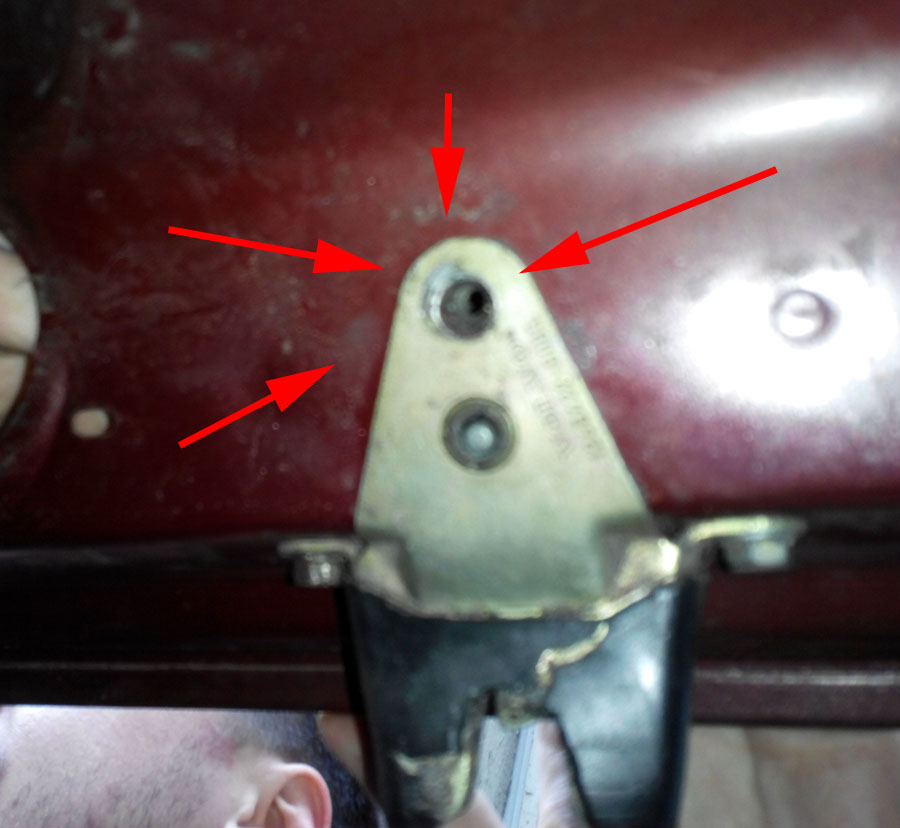

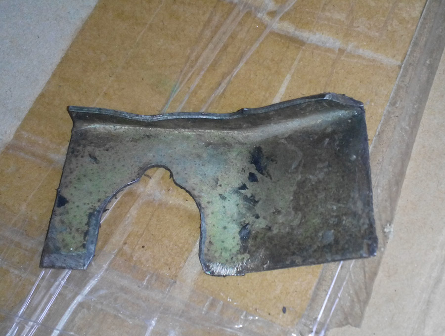

в багажнике есть личинка(фото 1), которая с внутренней стороны прижимается при помощи скобы(фото 2), но стоит открыть это дело ключем и личинка выпадает!!!

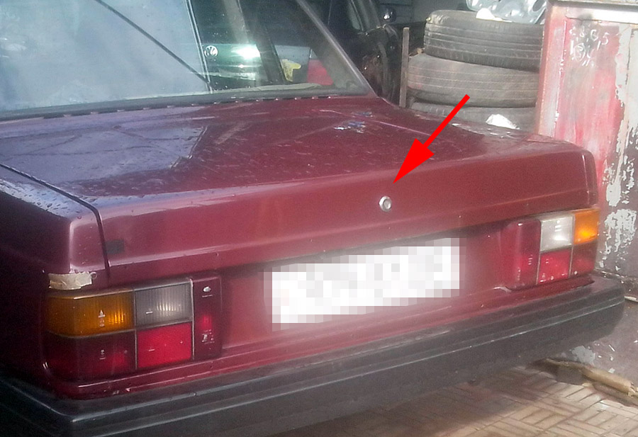

Подозреваю что с внутренней стороны была ещё какая то деталь прижимающая скобу (см. фото 3)
Подскажите, что да как.
Может у кого схема есть? искал на элькатс, но там схемы такой не нашел.

Я смотрел. Там стоит болт. Завтра фотну и покажу.

Видимо этот болт прижимает пластину!
Увидеть бы болт этот, и какой то его размер заиметь, что бы токарю заказать, я так понимаю он там какой то особенный?!

Значит так. Был , видел, выкрутил болтик. Диаметр 6 мм, с полной резьбой. Длинна резьбы 13мм. и все. Попробуй закрутить такой болтик и потом посмотри. Или если не получиться, то человек готов продать тебе замок.

volvo244DLs написав:Значит так. Был , видел, выкрутил болтик. Диаметр 6 мм, с полной резьбой. Длинна резьбы 13мм. и все. Попробуй закрутить такой болтик и потом посмотри. Или если не получиться, то человек готов продать тебе замок.
Спасибо, кажется начинает всё проясняться.
Там дело в том, что прижимная пластина с фото№2 у меня не родная и по этому она слетает(удивляюсь как она раньше держалась! :? )
