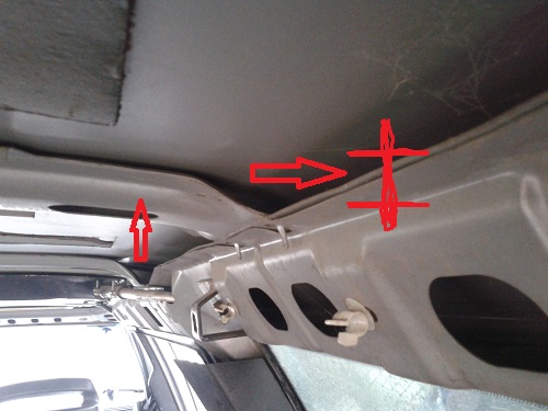

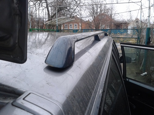

Как правильно установить рейлинги - расстояние от края . Болт должен стоять через усилитель( там где нарисовано)?
Потолок.
Чем подремонтировать основу ,чтоб не висела и чем лучше обтянуть. Обтягивать и ремонтировать буду сам. Значит нужны советы и ссылки по тканям , клеям.
И люк. Его как перетянуть?

я б так релинги не ставил в 850 универах под молдингами вставки усиленные с резьбой,а тут колхозить крышу не феньшуй,может просто поставишь стандартные поперчены?

так релинги с 940 или с 960 кажись, Серега 740 прислал

Релинги под нагрузку. Макс смотри там на фото я отмечал типа красным карандашом :oops: место - усилитель по периметру , он на расстоянии стоит от крыши. Почему там? когда релинги приехали, то на них кое где были болты на 5 длиной около 4см . Расстояние от крыши до усилителя то же примерно 3-4.

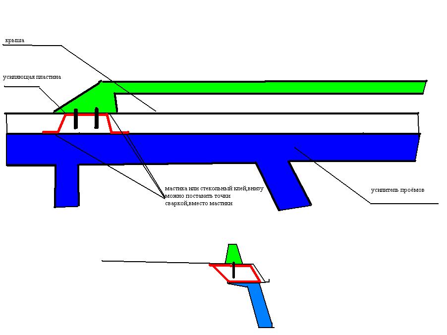

Надо фотки штатного усилителя под релинги.Надо попросить товарищей.Там скорее всего площадка с колодцем для болта приваренная или отштампованная вместе с усилителем.У меня аналогичная твоей конструкция усилителя крыши.Жаль не фоткал.Попробую нарисовать.

Повідомлення lexa » Чет лютого 27, 2014 9:06 pm
А если болтом через усилитель проемов? Чую что так и было. Надо звать Серегу 740. Серега!!!!!!!

Повідомлення Fomax79 » Чет лютого 27, 2014 9:59 pm
Как вариант.Но надо распирать крышу и усилитель,иначе при подтяжке крышу поведёт.

Повідомлення lexa » Чет лютого 27, 2014 10:02 pm
Конечно. Все как на твоем изображении + болтом насквозь.

Повідомлення Fomax79 » Чет лютого 27, 2014 10:19 pm
Тогда можно но надо добавить распорную втулку,у меня релинги со шпильками,потому мучался подкручивал гайки по очерёдно.
