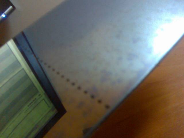

Проблема с боковыми зеркалами они как будто грязные! HELP!!!!!
как и чем можно востановить??

Скорее всего напыление умирает, надо их менять :?

Ну только менять, т.к. это отслаивается зеркалка от стекла ...

Я покупал отдельно зеркало на нашем авторынке. Зеркало сразу с двухсторонним скотчем 3М. Отдельно купил у них же купил подогрев зеркала, универсальный, с двух- сторонним скотчем. Снял старое, очистил пластиковую арматуру зеркала и налеил... стало идеально, правда без подогрева. Так что если нужно у меня лежит пленочка подогрева, могу отдать за недорого. Если не изменяет память брал ее за 30 грн. а само зеркало то ли 50 то ли 80... давно это было!
