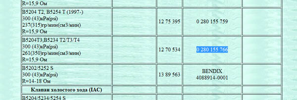

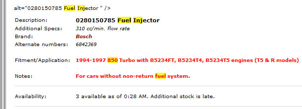

помню когда 3 года назад свои форсунки смотрел в каталоге, каталог сказал 304 кубика. на моторе В5204Т
Сейчас каталоги выдают бред несусветный, у всех разное.
на объеме 2,3 т5 и R - 310 кубиков (http://www.ipdusa.com) эти парни точно знают что говорят.
но на не менее уважаемом volvo850.ru немного другие данные.
