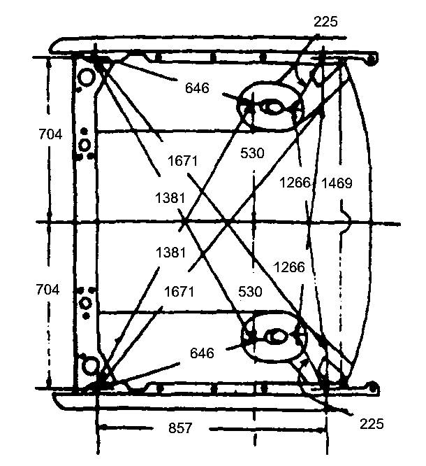

Ребята, подскажите где можно качнуть или посмотреть чертежи (картинки) с указанным расстоянием между стаканами на 940. В мастерской по розвалу - схождения смотрел толстенную книгу, там куча разных моделей машин, но на 940 нет.

Такой? Только это на 740, но думаю это не принципиально!

Впринципе такой и искал, попробую перемерять возможно 940/740 будут идентичными, по результату отпишу. Спасибо

Промерял, да все совпадает.
