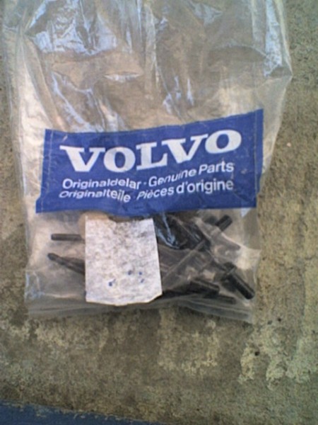

Где достать стандартные стальные заклепки (те что держут внутреннюю ручку двери и стеклоподемники) вот такие???

Сообщение Ruslan_volvo_s80 » Ср фев 20, 2013 11:46 am
а хз размеры. фотку в нете нарыл.

Для стеклоподъемников используют стальные заклепки (986726 черные и 986727 некрашеные)
Стоимость на Виннере около 8 грн./шт. Неоригинал тоже есть, но по стоимости тоже... :?
Диаметр 6мм
Чтобы поставить их, нужен мощный заклепочник, минимум двуручный, лучше пневмо- или электро-
Я для себя брал в аренду пневмо-. Объявления есть в сети.. :telephone:
Алюминиевые нельзя использовать - со временем разбивает отверстия. :P
Лучше уж винты М6 с шайбами и фиксатором резьбы ;)
