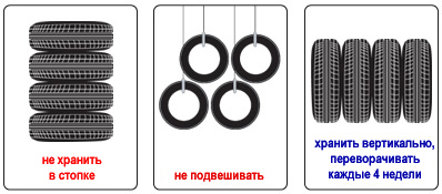

Хранение шин:

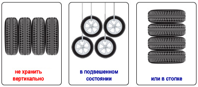

Хранение колес в сборе (шина + диск):

вот мля! а мне на вопрос как хранить колеса ответили: "ставь вертикально". так весь сезон и простояли, уже переобуваться пора.

Вот у меня во дворе (частный сектор) стоит стопки 3 по 10 шин в каждой .Честно мне жалко собственного двора что бы хранить их горизонтально и нет желания каждые 4 недели их крутить :?

Неее совет действительно зачет, так как свои тоже в стопку обычно складывал :-P

думаю многие и большинство в стопку складывали и неважно лишь покрышки это или с дисками, просто так проще..))

За пост спасибо!!!! Сколько храню стопкой даже не скажу 8-) Единственное, что всегда храню с дисками! И дефектности не заметил! :?

гы.. у меня стоят как на картинке .. просто я подругому их в кладовку не впхну но что б крутить их каждые 4 недели.. росава пускай портится:0)))
