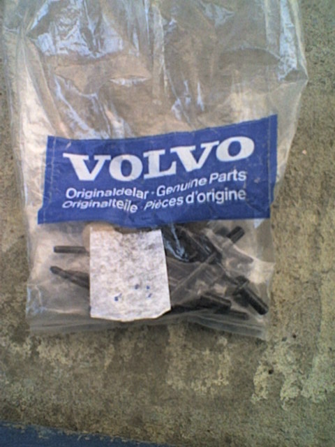

Где достать стандартные стальные заклепки (те что держут внутреннюю ручку двери и стеклоподемники) вот такие???

Сними размер и ищи тех кто монтирует вент.фасады. Они пользуются клепками из нержавейки

Номер оригинальный есть? Давай гляну. Была куча каких-то клиплов и заклепок.

размеры снял и в строй.маг. цена - копейки....

а хз размеры. фотку в нете нарыл.

В Эпицентре есть стенд с автопистонами(клипсами),заглушками и заклёпками,но цены немилосердные,заклёпка-5грн,7,50грн,15грн.

Они там кажись стальные или около того , алюминий вряд ли пойдет, хотя х.. знает

Наверно буду высверливать одну, мерять диаметр и длинну примерно

посмотришь какой размер, мож говорить. занимаюсь строительным крепежом, есть все размеры...

На шкоде октавии стеклоподъёмники тоже на клёпках,ставили на обычные большие вытяжные алюминиевые заклёпки ходят нормально. Только если брать заклёпки диаметром 6мм,то пистолет нужен мощный,обычный одноручный не протягивает,сил не хватает.

Для стеклоподъемников используют стальные заклепки (986726 черные и 986727 некрашеные)
Стоимость на Виннере около 8 грн./шт. Неоригинал тоже есть, но по стоимости тоже... :?
Диаметр 6мм
Чтобы поставить их, нужен мощный заклепочник, минимум двуручный, лучше пневмо- или электро-
Я для себя брал в аренду пневмо-. Объявления есть в сети.. :telephone:
Алюминиевые нельзя использовать - со временем разбивает отверстия. :P
Лучше уж винты М6 с шайбами и фиксатором резьбы ;)

Пребольшое спасибо за подробную информацию :frends:
Насчет винтов тоже думал и наверное так постоплю :-P
