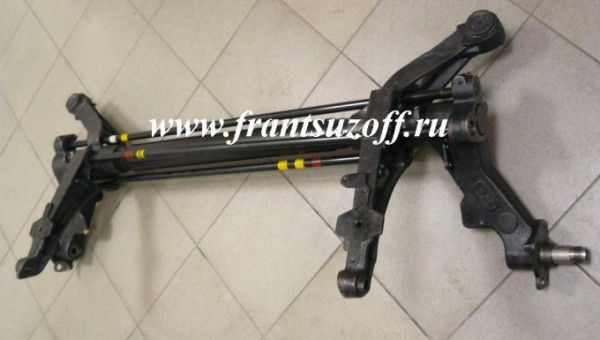

Хотел бы я на этот колхоз посмотреть...Рычаг слишком тонкий выйдет,сравни с ал-ковским,переломится нафиг,и куда ты крепить аморты в таком случае будешь?Реально,если не хочешь с Луаза,поищи на разборке "Берлинго"(есть рено-кенго,пежо-партнер),тоже уже готовое решение!А мягкая какая,и при необходимости 600 кг-смело!

есть торсионная от ситроен олтсит. там все на подрамнике как в берлинго
