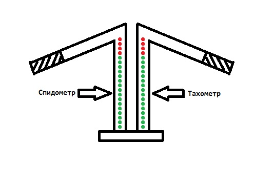

Итак, вот начало попахивать весной и я уже начал планировать возможную очередную переделку своего днепра 11 :moil: . И появились идейки по поводу спидометра и тахометра, а именно - хочется спид\тахметр сделать светодиодными, в связи со странным дизайном руля и размещением приборов :-D . На рисунке снизу все наглядней.
Требования к спидометру:
1. 20 светодиодов шкалы.
2. Интервал между загоранием светодиодов 5км (т.е максимальная скорость мотоцикла 100км\ч)
3. Компактная плата (светодиоды отдельно, чтоб я сам смог их вмонтировать в руль)
Требования к тахометру:
2. Интервал между загоранием светодиодов 250об\мин (максимальные обороты 5000об\мин)
4. Простое подключение к контактному или электронному зажиганию.

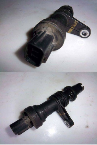

2. В днепра тросик спидометра ставится в кпп, т.е я могу туда прикрутить любой датчик (разумеется через самодельный переходник, но это уже мои заморочки будут).
Настолько я понял в авто с электронным приводом спидометра стоят датчики скорости в кпп (пример на фото (Датчик спидометра 3 пина HONDA CIVIC)). С моим малым пониманием в электронике я могу предположить что этот датчик в зависимости от скорости вращения пускает импульсы с разной частотой. Так вот не проще ли будет сделать что то типа счетчика импульсов, впринципе я так понял по схемме он будет похож на тот же тахометр. Но это мои догадки, и предположения :D
