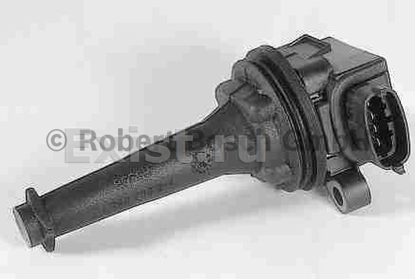

а у кого нибудь есть фото этой катушки и сколько она стоит одна на разборке или новая?
Re: Поделитесь опытом (разные катушки зажигания)
Повідомлення vitalik k » Чет вересня 04, 2014 9:25 am
Stas340 написав:а у кого нибудь есть фото этой катушки и сколько она стоит одна на разборке или новая?
50$ новая, БУ зависит от продавана.
