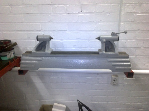

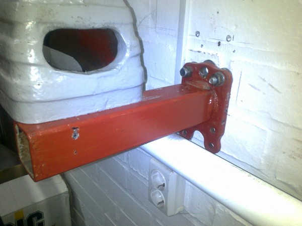

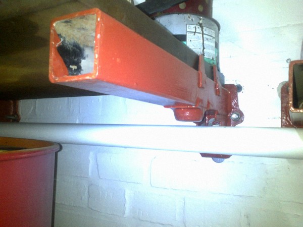

валялась балка от 440. уже собирался отправить на REMONDIS, тк в мастерской наводил порядок и проводил рестайлинг. для копактного размещения и уменьшения спотыканий, нужно кудато было определить центра и поверочную плиту. вот тут и балка оказалась к стати!
отделил цапфы. порезал балку на четыре части. два кронштейна уже готовые. и вторые два кусочка трубы приварил к цапфам. результат на фото.

Во блин, идея, а я незнал что со своими делать))) всё гениальное просто.

А что на этих центрах можно делать?
Посмотрел - захотелось маленький токарный станок. С токарями нынче туго. Сам токарь, точнее наладчик станков с ЧПУ, а приходится искать токарей, поскольку давно с этим завязал.

Повідомлення Юрец » Сер грудня 17, 2014 12:54 am
alexey500 написав:А что на этих центрах можно делать?
например - проверить распредвал на биение.

Если у кого в следующий раз заваляется задняя балка на 440 не нужно резать, она кому то и целая пригодится :)
а если еще и со ступицами то ну ваще прям золото а не запчасть :oops:
Re: хенд мейд из вольвовских запчастей
Повідомлення Юрец » Сер грудня 17, 2014 9:58 am
Порезал не просто так, было подозрение на изгиб. Зачем экспериментировать.

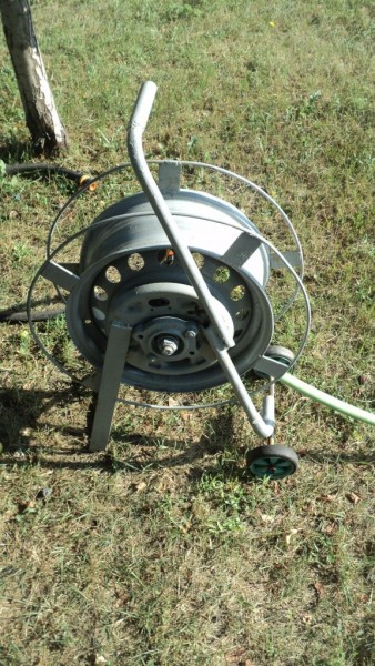

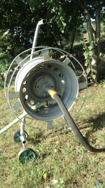

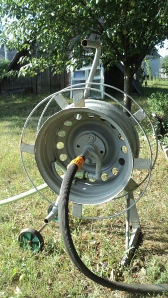

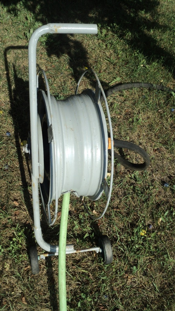

продолжим начатую Юрием тему
Как то достало меня вусмерть таскать постоянно 30 метров шланга поливочного, или когда осенью надо машину помыть иди в сарай разматывай, потом сматывай, он весь грязный и я тоже, потом всю зиму валяется под ногами и мешает, короче - достало!
Думал-думал, из фанеры нельзя раскиснет, и тут перекладывал металлолом в мастерской и уже было вынес на улицу почти квадратный диск "14 с 440, вернулся, выровнял его молотом, и начал искать как его посадить на подшипник, после долгих мучений и поисков нужного подшипника и трубы (токарный станок, токарный станок......) и вот, в самом низу кучи металла нашел заднюю ступицу с 340 с просаженным местом под подшипник и испорченной резьбой (для машины негадица а мне в самый раз и не жалко), подшипник тоже с люфтом а вот корпус хороший. Задний щит с той же 340, их почему то просто завались, куски труб, углов, прутов и проволоки из той же кучи металла, колеся с детского велика (боковые опорные).
В итоге получилось что 30 метров шланга наматывается нормально, самой главной целью было сделать не просто катушку для хранения (достал размотал весь, попользовался, смотал), а катушку на которой можно было бы отматывать шланг не отключая подачу воды. В будущем надо разнести чуть шире колеса, а так замечательно и удобно. Мож кого 340 сильно достала, вот так вот можно ее использовать в хозяйстве ))))
