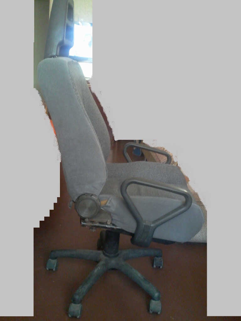

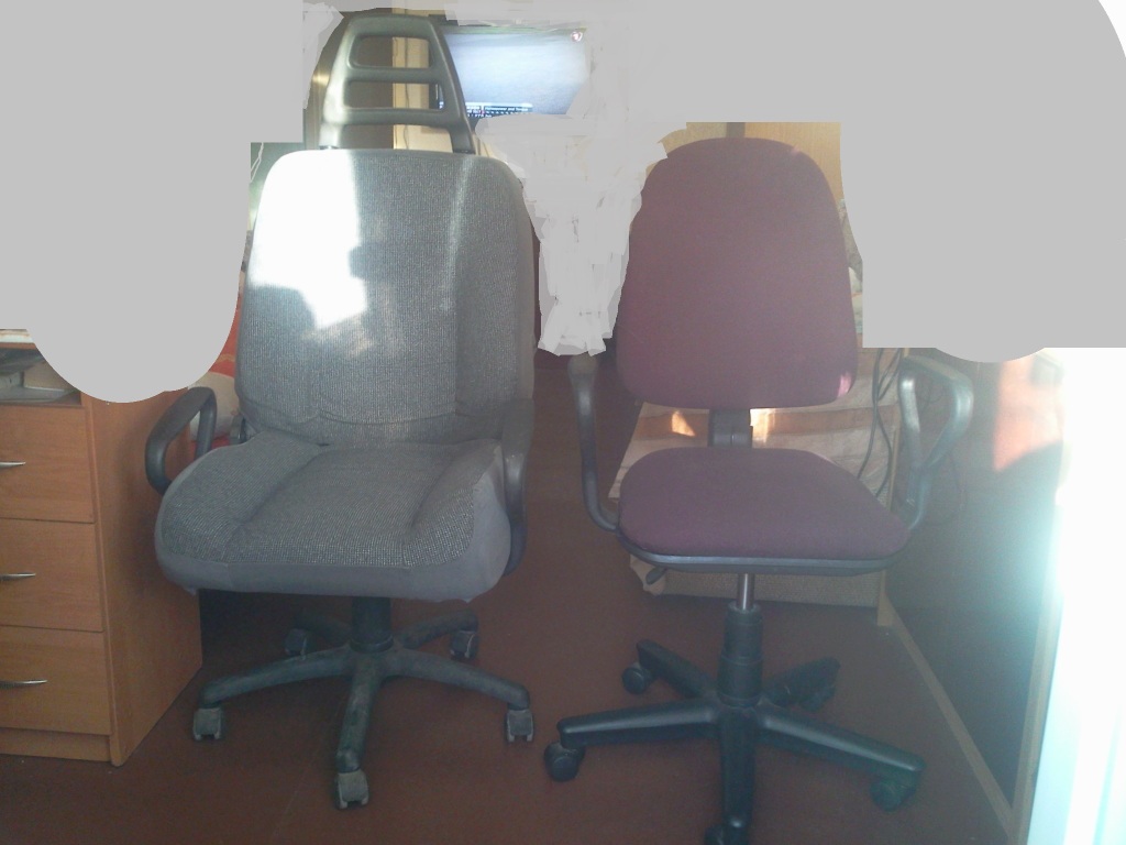

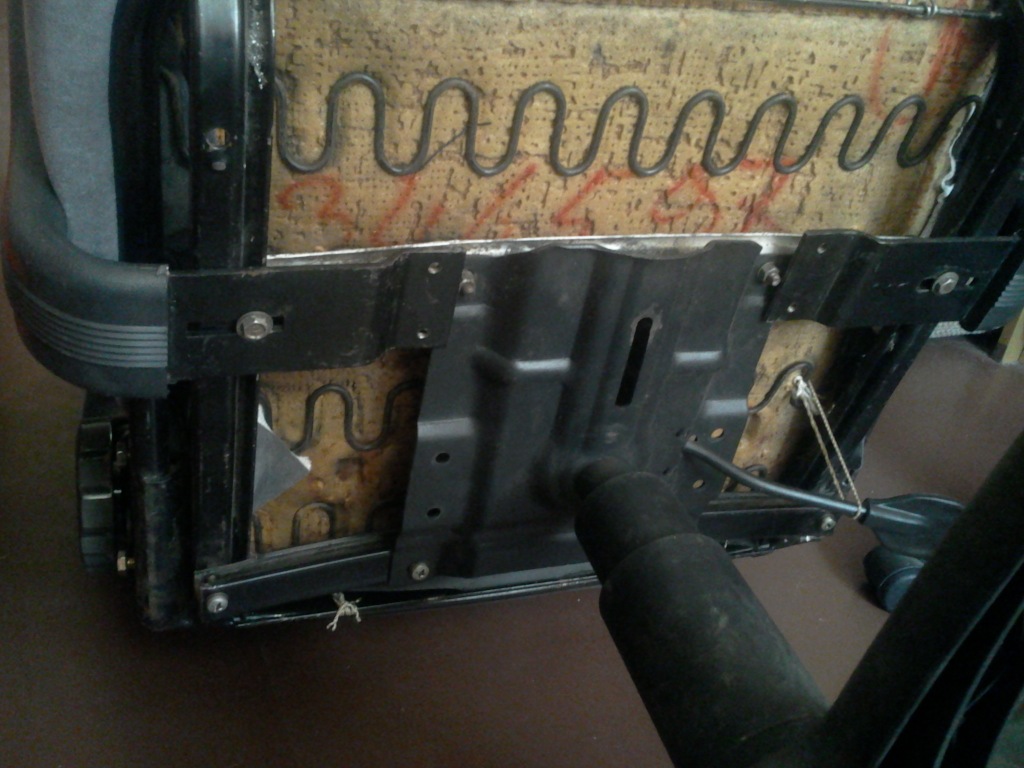

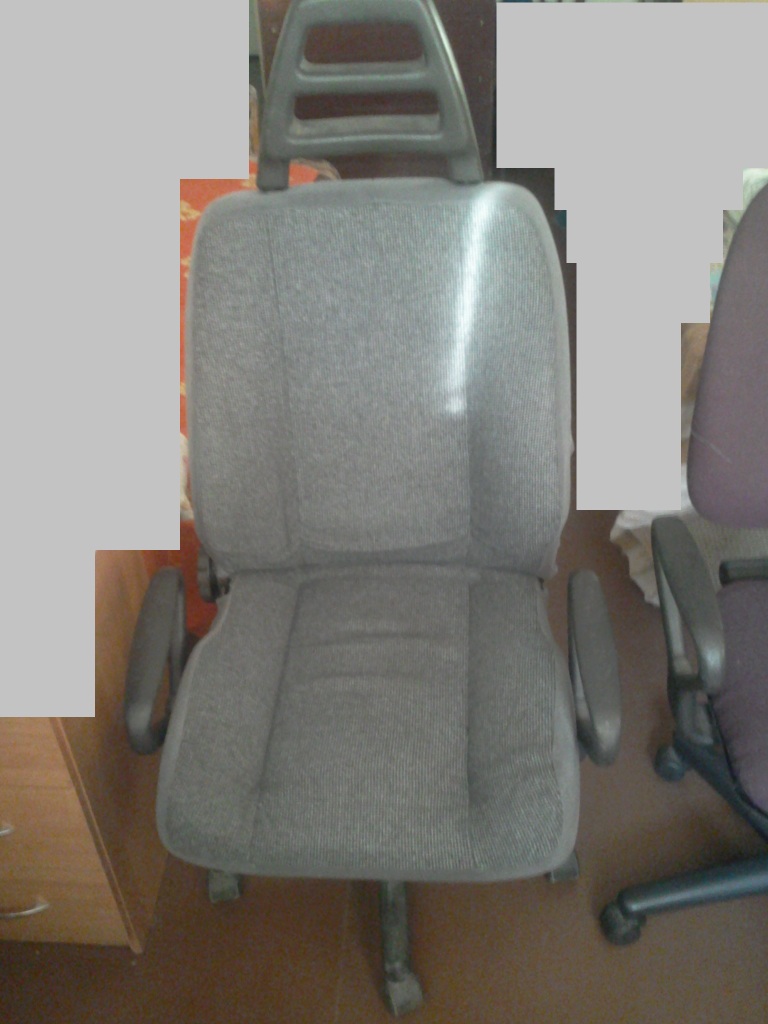

Повідомлення Андрэа » Вів листопада 03, 2015 7:00 pm
идея не новА.
долго в гараже валялось сидуха с вольво 340, а дома поломалось кресло - вся пластмасса на спинке и с сИдала развалилась.
с автомобильной сидухи открутил салазки, а с офисного оставил ножку с крестовиной и подлокотники, полдня подгонки/резки/сверления/сборки, всё придумывал находу и из подручных средств что были в гараже
- и вот очень удобное и мягкое кресло получилось(жена уже забронировала себе его :idea: )
минусы по сравнению с заводским:
1. немного тяжелее
2. для низкорослых - в самом опущеном состоянии выше чем заводское за счёт *толщины* нижней сидухи( поэтому я сделал низ немного наклоненным вперёд что-б ноги доставали до пола, а не висели)
плюсы:
1.для меня денежных затрат - ноль целых, ноль десятых.
2.представил данное изделие соседям по гаражу - каждый посидев в кресле захотел и себе такое :-D , а некоторые собрались свои заводские переделывать.
теперь надо или пошить чехол, или найти авточехол и одеть.
может у кого валяется ненужный, некомплектный под такую сидуху?
