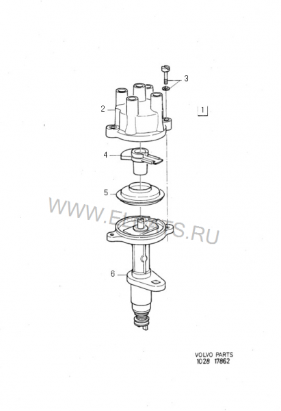

Вы бы сфотографировали нужные детали и выставили фото. Там есть разные трамблеры.

Заходите сюда https://www.elcats.ru находите вашу модель и год выпуска, находите нужную деталь, смотрите каталожный номер и гуглите .
Регистрация там быстрая. Я обычно смотрю на https://avto.pro/ .
Смотрим каталожный номер детали №2 : 3213392, вводим на автопро и получаем результат https://avto.pro/part-3213392-VOLVO-423/
