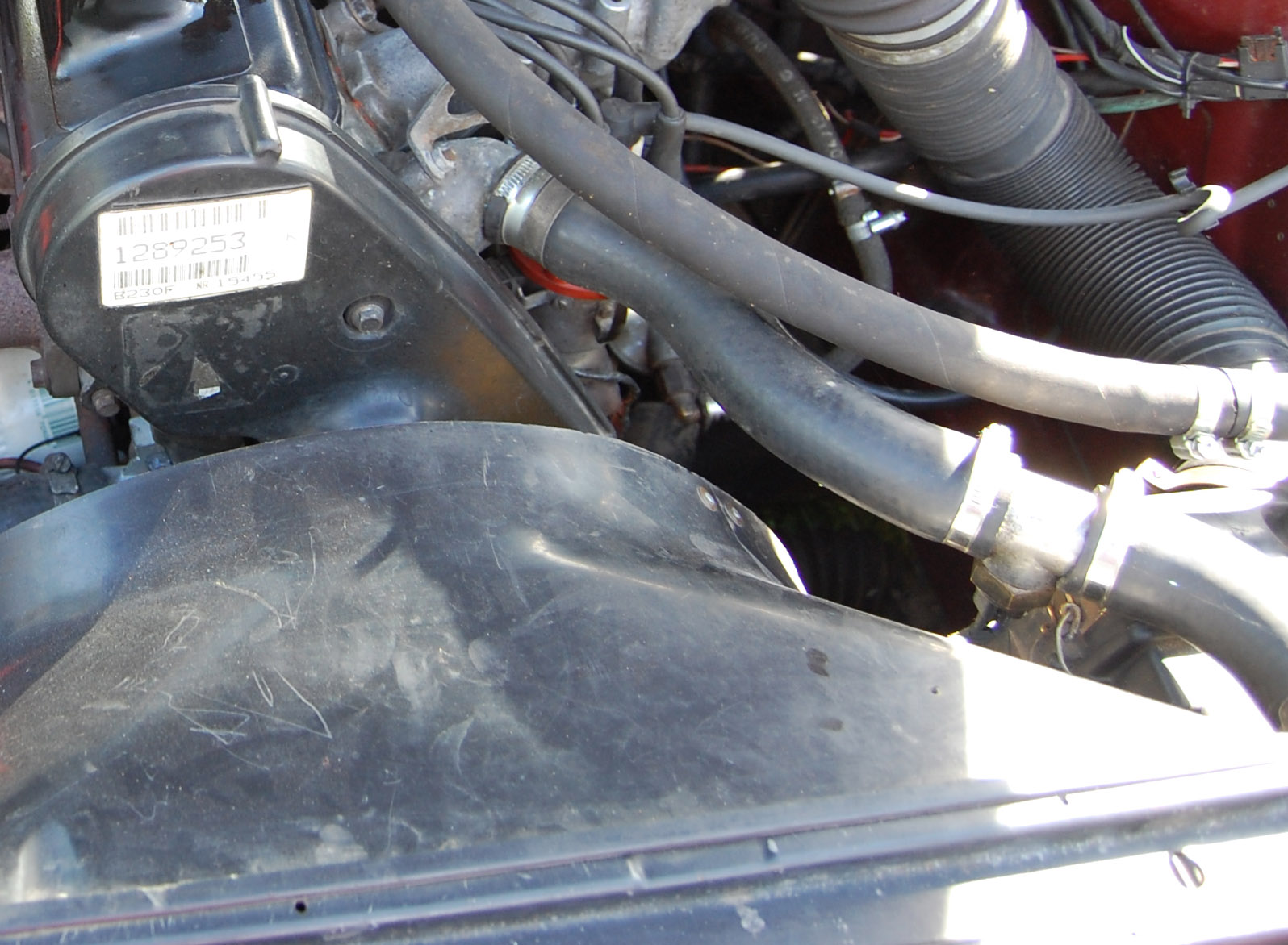

Повідомлення rabbit » Пон листопада 02, 2015 12:57 am
Вот так расположен датчик сейчас.
По идее если я его перенесу на нижний патрубок то карлссон будет включаться только при нагрузках выше средних и главное, он будет выключаться. Поскольку верхний патрубок сцуко вечно горячий!! 90 думаю там гарантировано есть начиная с пробега 5км и заканчивая 10 минут после остановки ))).
Вопрос в том не будет ли проблемы в пробках на ХХ? Или двигатель не может закипеть только в верхней части при едва теплом нижнем патрубке? ))
Пока алгоритм видится такой:
1. тупо меняю термостат на новый оригинальный
2. смотрю изменится ли ситуация с выключением датчика
3. если нет - переношу его на нижний патрубок
4. тестирую температуру в системе
5. выкидываю все приблуды нафиг, ставлю как было :-)

Повідомлення GERXTRM » Пон листопада 02, 2015 2:47 am
Перенеси датчик в нижний патрубок и вынеси принудительную кнопку включения на консоль.
