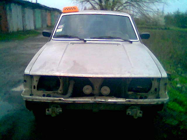

Спасибо большое! Я в веточке выложил фотку, красил из балона хромом (есть один запасной отражатель), решил поэкспериментировать. Гальваника - это хорошо! А вот вчерашняя фотка - Приора Киллер :viking:

Повідомлення Stas340 » П'ят квітня 23, 2010 9:24 am
А шашечка к чему?
Re: Стальной викинг! Борт 244 GLE
Повідомлення nikolajs » П'ят квітня 23, 2010 10:27 am
Брат прилепил, он таксует иногда, а тут из машины выложил и решил мне прилепить :)
