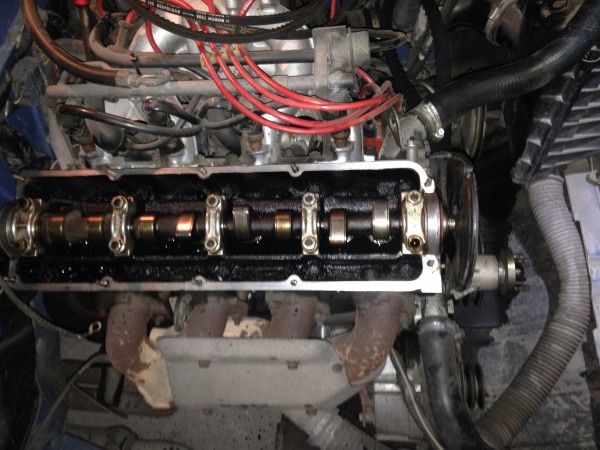

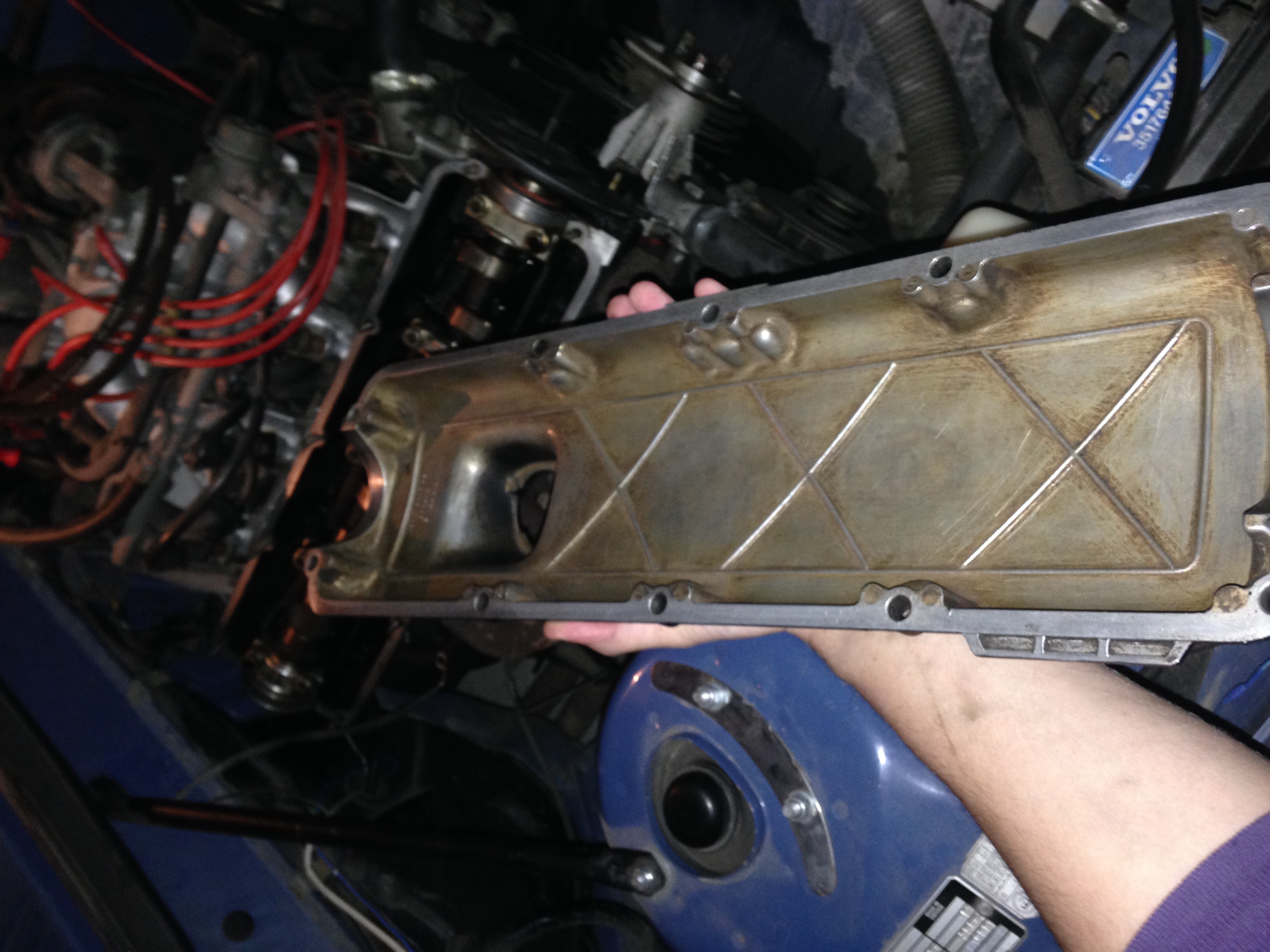

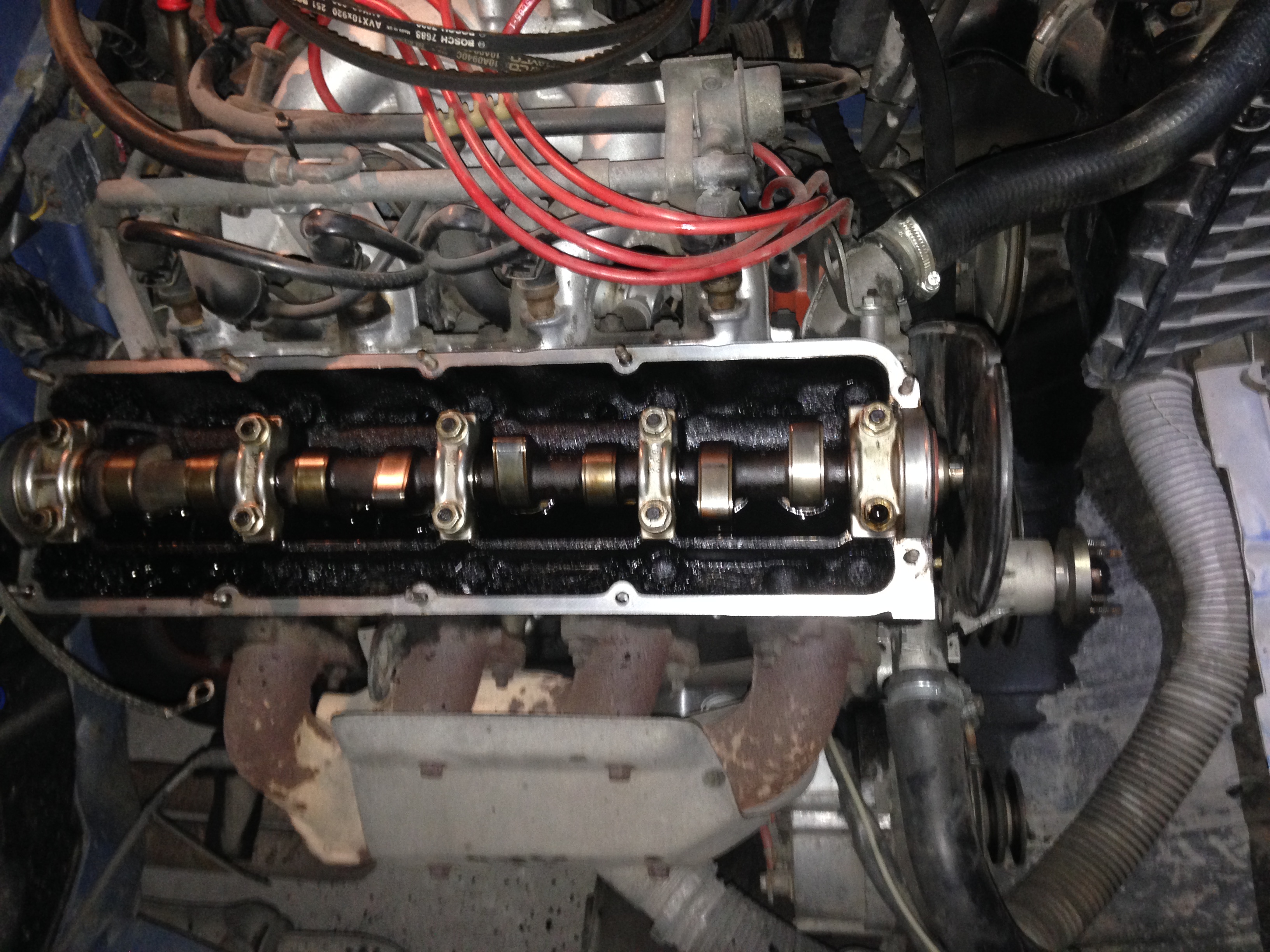

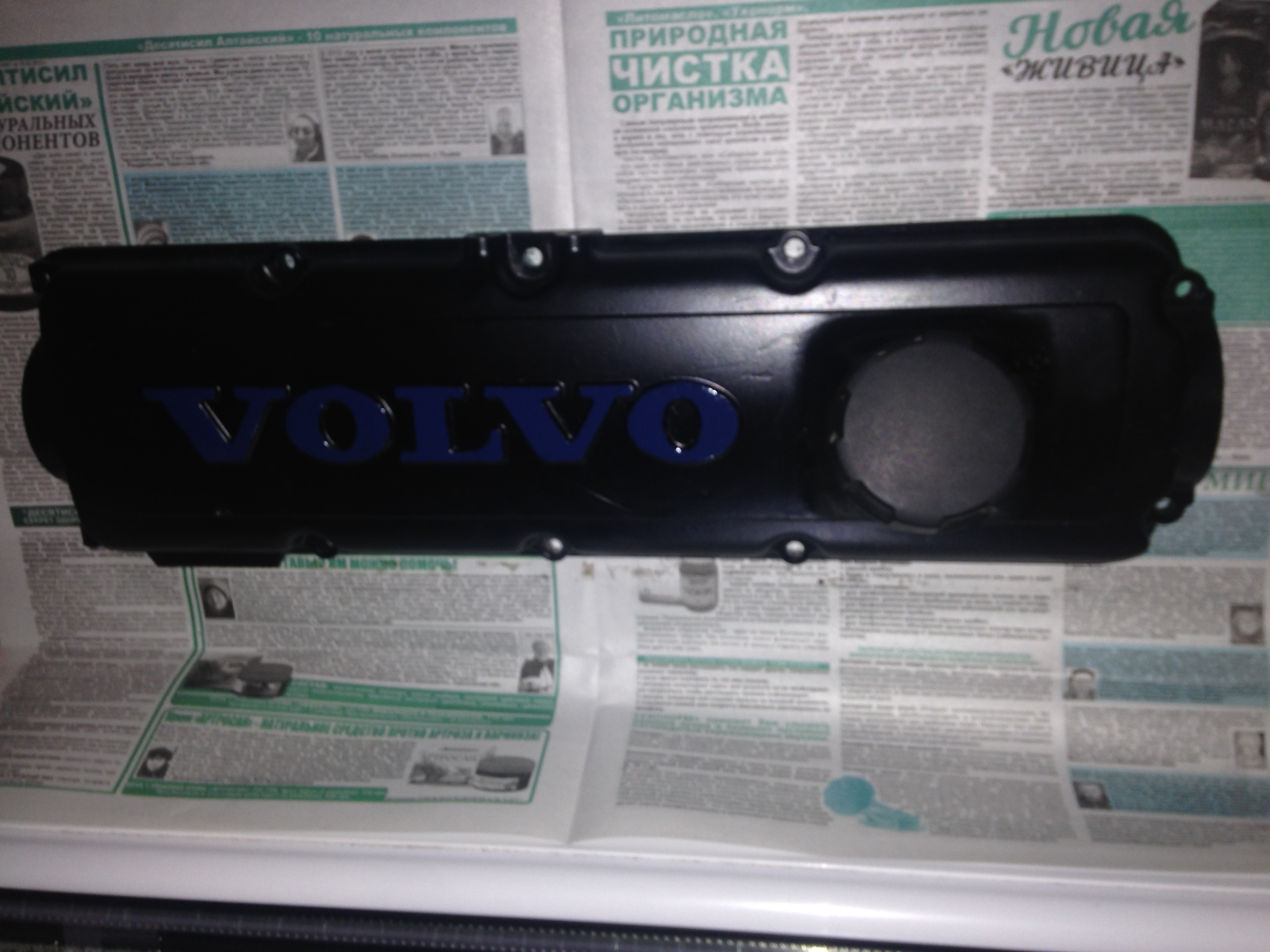

Поставил VX3 распред, почистил и покрасил клапанную крышку. Клапана регулировать не пришлось - у всех зазор 0,4мм оказался.

Ну и...? Как ощущения при езде?

Повідомлення GERXTRM » П'ят квітня 22, 2016 8:15 pm
Та фиг его, мало пока накатал. Ну самые низа хуже стали конечно, передачи желательно до 2000 хотя бы крутить. Первую-вторую в отсечку повеселее конечно выкручивает, но ничего невероятного нету.
