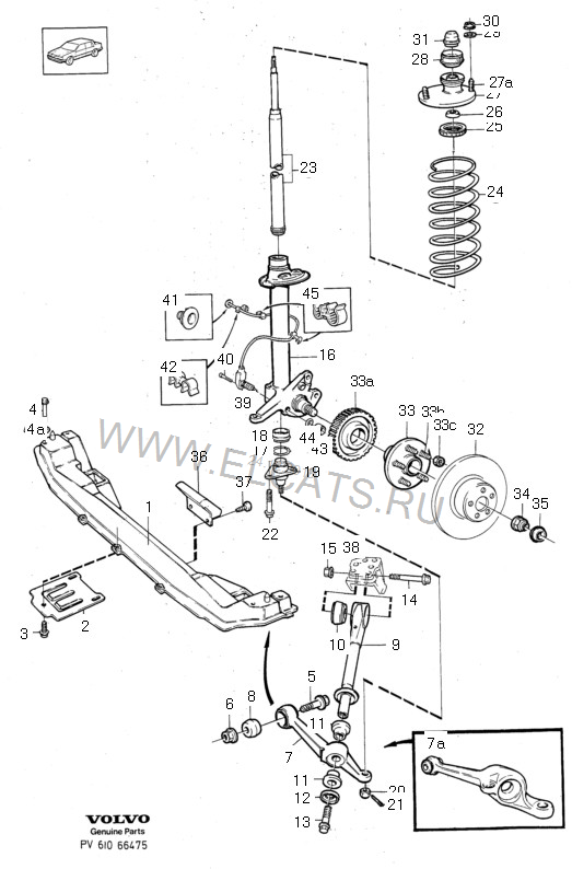

Сгонял на яму , посмотрел снизу.
На замену - рулевой наконечник левый, резинки под номером 11. Все остальные еще потерпят. Стойки стаба то же поменять.
Нижний карданчик рулевой оригинал или с чего то подойдет?
