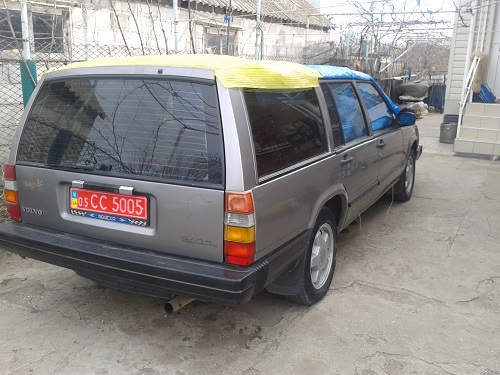

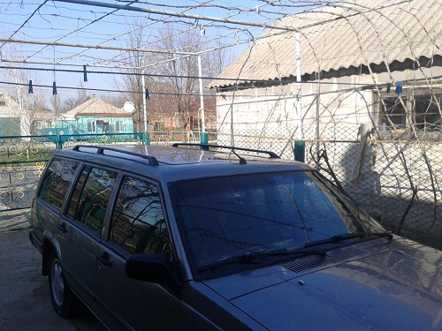

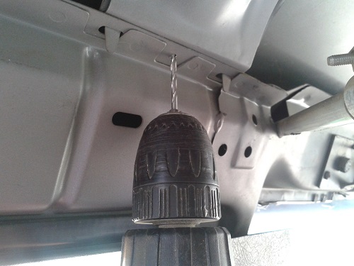

Продырявил крышу сверлом на 14мм. Теперь есть антенна. :oops:
Завтра дырявлю дальше - рейлинги будут стоять.

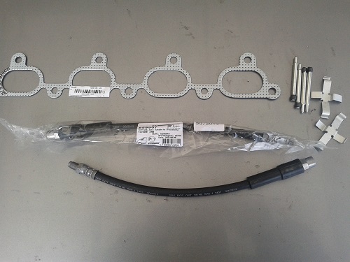

Приехали очередные загоняния в долги - прокладка выпуска, ремкомплект для установки задних колодок ( у меня оказались проволочки :oops: :oops: :oops: :? ) и шланги тормозные задние - на моих уже понадувало пузыри - скоро , скоро жопа тормозам.

За флаг даже не подумал - нуно было дырку на случай дождя закрыть - а потом люди сказали.
У нас норм. работают только выносные , уже проверяли разные внутренние. А крышу все равно еще дырявить.

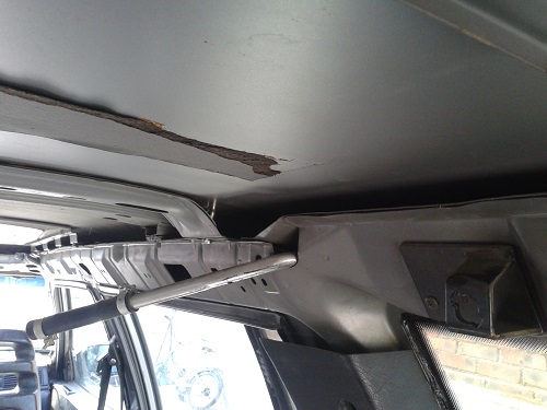

Поставил рейлинги, гемор :grin: , но поставил. Ща крепенький чаек с лимончиком и надо повесить корыто с люком.
Придется снимать люк еще раз. Внутреннюю шторку снимать только при снятом люке. А ткани на перетяжку еще нет..

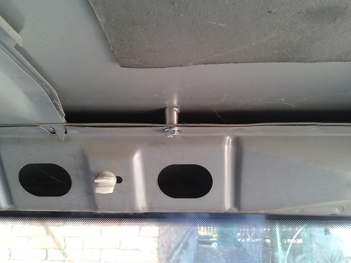

Рейлинги стоят со смещением вперед. У всех средний упор визуально с задней стойкой, но я его сместил вперед во благо усиления жесткости. На фото видно где проходит усилитель а стойка сзади пустая. Между крышей и внутренними усилителями вставлял отрезки толстостенной трубки. Под опоры герметик.

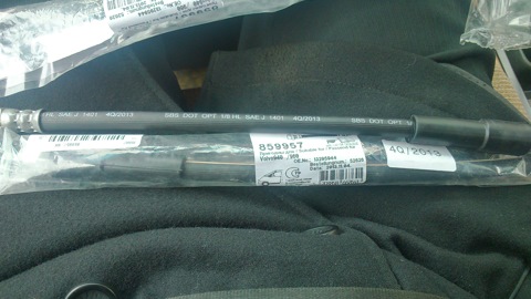

Чухаю репу..
Это из Драйва

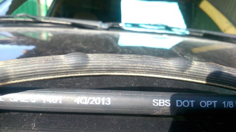

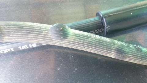

"Когда меняли заднюю полуось, обратили внимание, что задний тормозной шланг в очень плачевном состоянии. Решили, что пора им на покой.
Заказал в "Автодоке" два шланга NK, говорят хорошие и стоят копейки — 213.5 рублей за штучку.Сняв старые шланги, обнаружил, что они тоже были фирмы NK и произведены в первом квартале 2012… т.е. меняли их где-то прямо перед покупкой мной машины. Шлангам меньше 2-х лет, а им вот такая попа… И обидно, что купил такие-же…Вот думаю, может из-за этих "пупырышек" у меня и были проблемы с потерей вакуума. Хотя, хрен его знает. Сейчас поеду — проверю."
У меня кажись тоже Лексей прислал NK...
Ставить ? или нет?

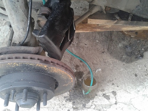

Повідомлення lexa » Сер квітня 23, 2014 3:03 pm

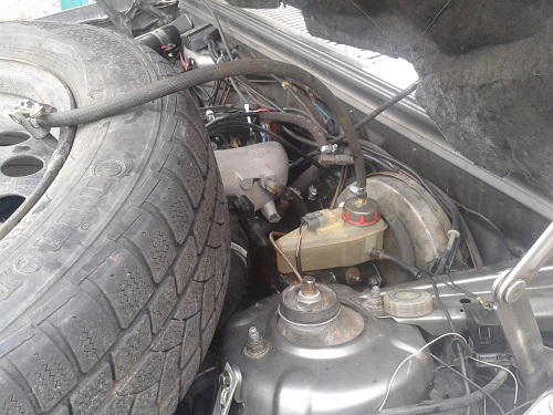

Суппорта разобраны,вымыты,покрашены,заменены резиновые уплотнители и некоторые поршеньки. Скобы на реставрации направляющих(одну уже не спасти). Предварительно прокачал и промыл систему вот таким способом.
Давление в колесе примерно 1,5.

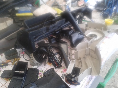

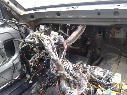

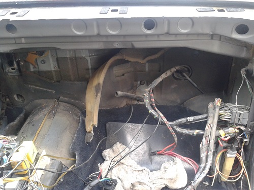

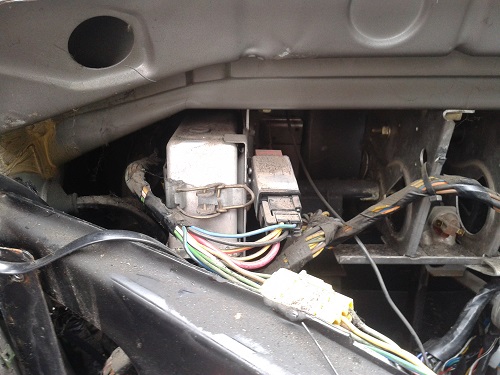

Добрался до самого грязного очага в салоне.

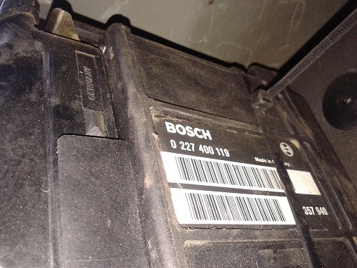

Интересно что за блок слева от рулевой колонки со своим реле? Устранена проблема проскакивания заслонок воздуховода - 4 заклепки и все в норме.
Повідомлень: 4442
Re: 740
Повідомлення Djonnik23 » П'ят травня 02, 2014 8:40 pm
Леха та то ж блок АВС со своим реле. А черное с права то блок зажыгания.

Re: 740
Повідомлення lexa » П'ят травня 02, 2014 8:44 pm
Ага, я его особо не разглядывал, завтра буду делать там все красиво и чисто.
Повідомлень: 4442
Re: 740
Повідомлення Алежон » П'ят травня 02, 2014 8:49 pm
ну если после чистоты не заведется то ты уже точно будешь знать что на фото 0227400119 то как жека и говорит блок зажигания

Алежон написав:ну если после чистоты не заведется то ты уже точно будешь знать что на фото 0227400119 то как жека и говорит блок зажигания
:bye:
Я аккуратно .
Зато узнал что у меня на авто как бы нет уже краника на печку и меняный радиатор.
Повідомлень: 4442
