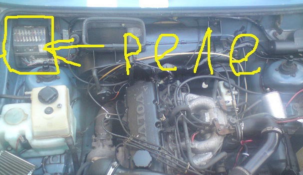

Сообщение Рожко Александр » Вс июн 19, 2011 7:44 pm
И вопросец
где включается дальний свет?
слева на торпеде есть переключатель 0-1-2 габариты и ближний свет, на руле где поворотники стоит (мегалка) но она тоже не работает. а где включатель дальнего света не как найти не могу. в книжки нету[/quote]
Дальний-ближний переключается рычажком поворотов, тянешь его на себя, фиксированного положения нет, с дальнего на ближний также, если не работает моргалка, посмотри реле света, оно самое большое в блоке под капотом.

а шо це за такий мотор на фото?2.3?
B200K
Сообщения: 874
Откуда: Чернівці
Автомобиль: volvo 360
Re: Красненький 360 седан
Сообщение Рожко Александр » Пн июн 20, 2011 8:43 am
Да нет, наверно двушка
