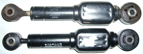

встал вопрос шо делать с родным аммортом мотора???
как кто решает сию проблемму? меняете? или выкидываете нафик?

Merlin писал(а):встал вопрос шо делать с родным аммортом мотора???
Тоже интересует, так как у меня на 200% дохлый. Слишал что получается колхозить от стиральных машин. Там принцип тот же, да и по виду есть очень похожие (цена по сравнению с автомобильным - смешная). Сам не пробовал.

Он нужен однозначно, он сглаживает колебания мотора тем самым бережет ваши подушки, со стиралки ставили, вроди работает. С какого-то мерса еще подходит.

Ну подушки порнографичесские ГИДРО я поменял на резинки родные. все покругу.... посему беречь их ненадо....
смущает меня сей Аммо. потому как больше чем на год его нехватит судя по отзывам.... а менять раз в год парит. может туда 2 резиновых сайлента бомбануть и все?

Себе ставил новый Stabilus. Разницы с своим старым не заметил. Отдал 400грн год назад.

Если быть точным то Stabilus 8484ax. Спасибо Вольво Клуб.ру
