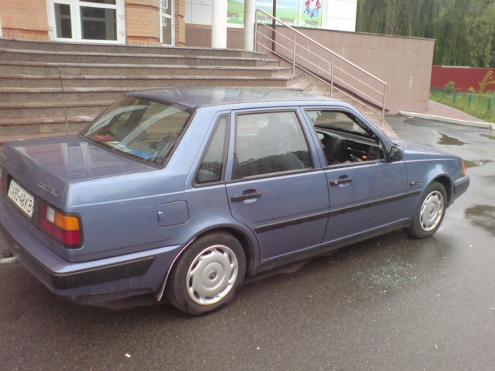

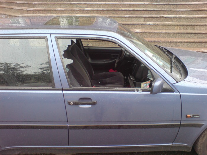

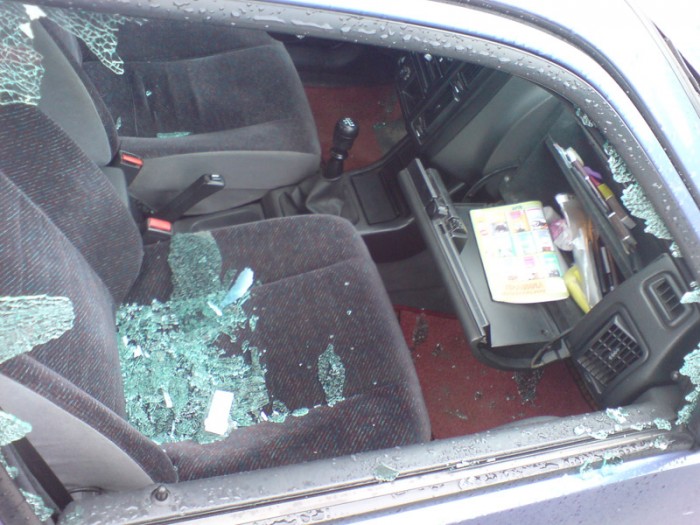

Сообщение qtanatosp » Пт июл 01, 2011 11:43 am
Отака херня малята :(((

Re: Volvo 460 GL!!!
Сообщение Rom » Пт июл 01, 2011 12:07 pm
qtanatosp писал(а):Отака херня малята :(((
Нихера себе, воры лезли, как так получилось???

Сообщение Aleksander » Пт июл 01, 2011 2:27 pm
Да уж!!!!Мои сочувствия!!!Как это прям под крыльцом что ли?Что их так привлекло? :viking:

Сообщение qtanatosp » Пт июл 01, 2011 3:31 pm
Aleksander писал(а):Да уж!!!!Мои сочувствия!!!Как это прям под крыльцом что ли?Что их так привлекло? :viking:
Та ппц...їх привлекла дешева китайська магнитола за 200 грн :viking:

Re: Volvo 460 GL!!!
Сообщение Blood_Omen » Пт июл 01, 2011 3:35 pm
Руки бы ворам поотрывать ....
Re: Volvo 460 GL!!!
Сообщение Rom » Пт июл 01, 2011 3:40 pm
Вот твари, руки поотрывать надо!
Сообщения: 3213
Re: Volvo 460 GL!!!
Сообщение Aleksander » Пт июл 01, 2011 7:30 pm
Наркошам пофигу какой там мафон, посатрели с панелькой, ну думают провтыкал кто то - на ширку хватит, вот и на творили уроды делов!!!
Re: Volvo 460 GL!!!
Сообщение qtanatosp » Пт июл 01, 2011 9:45 pm
Скло вже замінив....але неприємний осад остався :(
Не стільки тих грошей, скільки нервів :viking:
