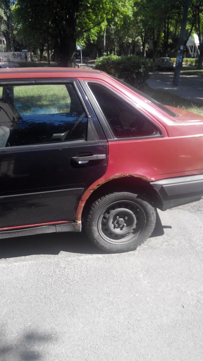

Столкнулся с проблемой,на заднее сиденье сели два человека,и она упала и подтирает арки внутренние,в общем пружины сильно просаженые,где то находил тему что подходят задние с 850,сейчас буду искать.Выхлоп сцуко проволокой привязан.Будем устранять.

Григорий написав:Столкнулся с проблемой,на заднее сиденье сели два человека,и она упала и подтирает арки внутренние,в общем пружины сильно просаженые,где то находил тему что подходят задние с 850,сейчас буду искать.Выхлоп сцуко проволокой привязан.Будем устранять.
Подходят,только нужно просевшие на 850, а то капотом асфальт будет рыть

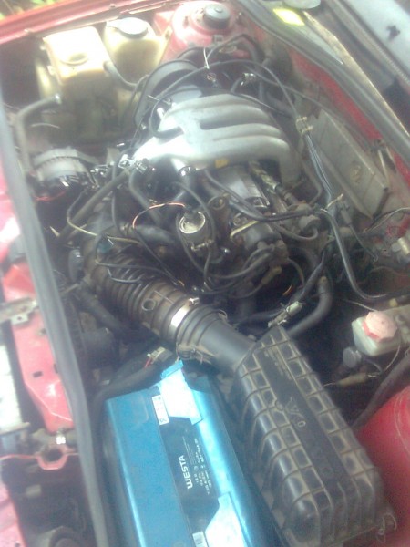

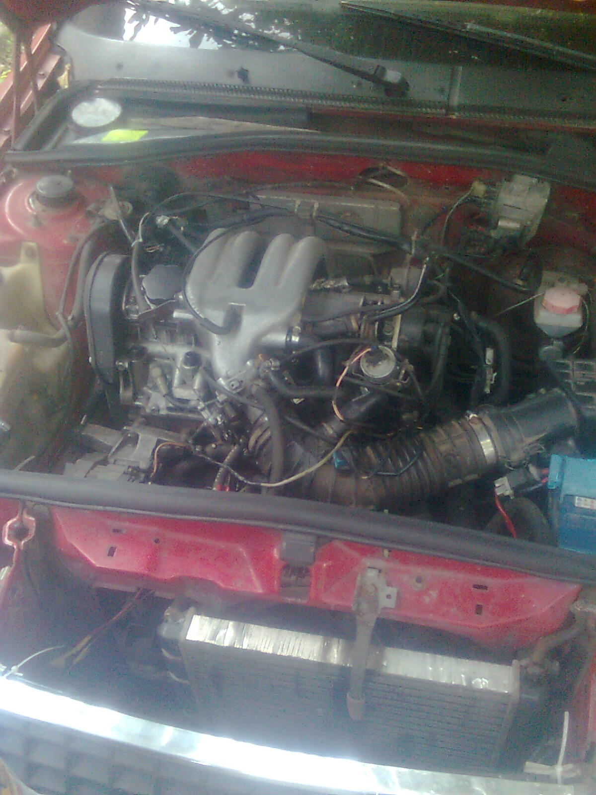

Достал инжектор,холостые плавают с 400 до 1200 на холодную,топлива жрет немеряно,вроде как подливает.Рхх не работает,на холодную обороты маленькие,снимаешь с него разьем,обороты поднимаются до 1500,есть подозрения что не правильно поставил разьемы,они там три одинаковые двухштырьковые, может кто по цвету проводов подскажет?

Повідомлення b1gg1e » Вів липня 28, 2015 8:27 pm
Есть исошник с подробными правильными схемами. По всем двигателям. У Вас B18E? Могу сделать экспорт в pdf.

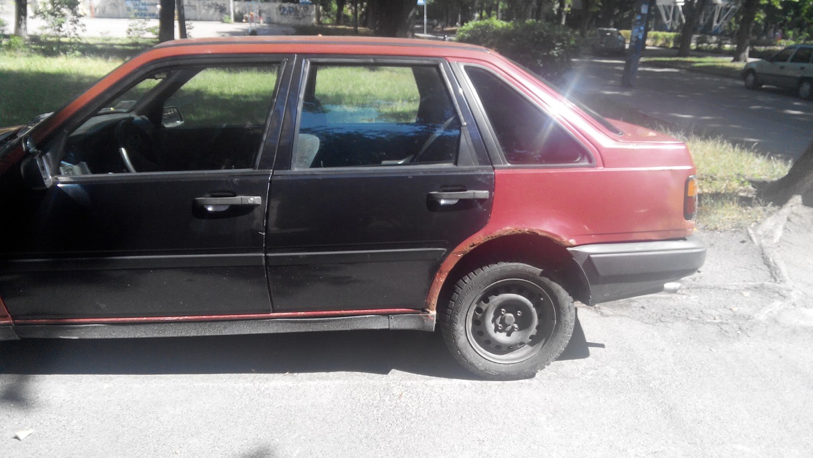

Спасибо за фото,у меня сейчас такая же высота,только очень мягкие,садится два человека в на заднее сиденье,мешок картошки в багажник, и в итоге чуть не гребем глушителем по земле.

Немного новых фото,заменил дпдз на волговский,холостой вроде стал нормальный,ищу датчик температуры тот что на мозги,правда не знаю какой нужен датчик,на В18Е вроде были датчики с сопротивлением 230 ом бежевого цвета,а на мозгах написано В18ЕР,а на них датчики были уже с сопротивлением 2500ом,вот и думай гадай.Рхх сразу закрывается с включением зажигания,хоть на холодную,хоть на горячую.Вот как то так,но ниче,будем бороться,зато ездит каждый день.

Повідомлення west » Чет серпня 13, 2015 11:42 am
А рхх на 2 провода?

Повідомлення Григорий » Чет серпня 13, 2015 10:46 pm
Да,на два провода,сегодня опять сдохла на перекрестке,заливает очень жестко,с трубы как с дизеля идущего под гору,в итоге глохнет.Что ей нужно уже не знаю :roulette:

Повідомлення alexey500 » Суб серпня 22, 2015 11:15 pm
Григорий написав:Да,на два провода,сегодня опять сдохла на перекрестке,заливает очень жестко,с трубы как с дизеля идущего под гору,в итоге глохнет.Что ей нужно уже не знаю :roulette:
Была подобная фигня и у меня. Появилась после того как электрики полазили. Возможно изговняли разьем мозгов. Пропала после Валерыного вторжения в проводку. Симптомы пропадали если отключить датчик температуры воздуха.

Повідомлення Григорий » Нед вересня 27, 2015 11:51 am
Продолжаем потихоньку заниматся,вчера добрался до мозгов,мозги видать не родные,кто подскажет какой датчик температуры должен стоять под эти мозги?

Повідомлення Григорий » Пон жовтня 19, 2015 6:33 pm
Итак продолжает выносить мозг гребаный инжектор,заменил датчик температуры,ничего не дало.Прозвонил проводку от мозгов ко всем датчикам,не звонился один провод как раз от датчика температуры,восстановил провод.Завел машину обороты сразу подняла до 1200,прогрелась сбросила до 900,холостой в норме.День ездил отлично,заменил не рабочий датчик детонации.На следующий день она опять начала выносить мозг,только уже не мне,а брату,опять заглохла,заводится только с педалью в пол,обороты не набирает,едет когда откроешь дырку.На холодной таких симптомов нет.Самое интересное что когда держишь принудительно холостые около 2000,обороты начинают скакать с одинаковым интервалом где то оборотов на 500.Нашел вроде как пробитый бегунок,на работу двигателя никак не отразилось.Нашел инфу в инете,чел пишет что была такая же фигня как и у меня,вылечилось заменой коммутатора.Дад менял на заведомо рабочий.При резком открытии дросселя,один раз хлопает в глушитель.Будем пробовать менять коммутатор.

Повідомлення Григорий » Сер листопада 04, 2015 6:01 pm
Замена катушки ничего не дала,в поисках мозгов. :viking:

Повідомлення Григорий » Сер листопада 04, 2015 7:21 pm
Вот что заметил,на заведенном моторе вынимал реле включения мозгов,двигатель работает дальше,только обороты поднимаются,по идее должен заглохнуть.Кто что скажет по тому вопросу?

Повідомлення Григорий » Сер листопада 04, 2015 7:30 pm
Забыл добавить,сегодня проверили бензонасос,замер показал 6 атм :?

Повідомлення sergvega » Чет листопада 05, 2015 4:39 pm
Григорий написав:Забыл добавить,сегодня проверили бензонасос,замер показал 6 атм :?
Регулятор давки топлива сдох и тупо адски переливает выходит... Это на рампе Вы замеряли???

Повідомлення Григорий » Чет листопада 05, 2015 5:41 pm
Меряли на входном шланге.

Повідомлення Григорий » Чет листопада 05, 2015 11:15 pm
За регулятор я не подумал,мерял давку не я,брат заезжал к какому то спецу.С какой машины может подойти регулятор?

Повідомлення Merlin » Чет листопада 05, 2015 11:25 pm
вроде с инжекторной волги должен стать.
