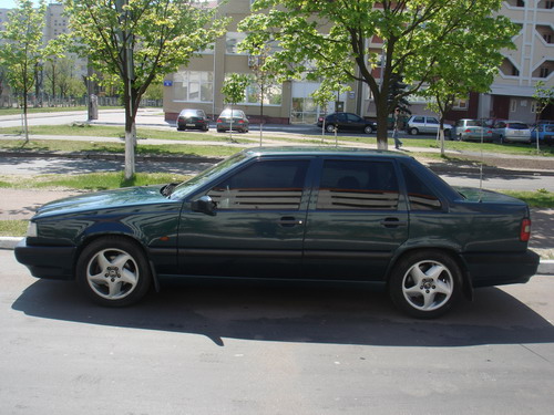

Сообщение Sergey » Вт июн 19, 2007 5:00 pm
Фото
Sergey

Сообщение Sergey » Ср июн 20, 2007 9:54 am
Бомба это точно машина просто супер :D
