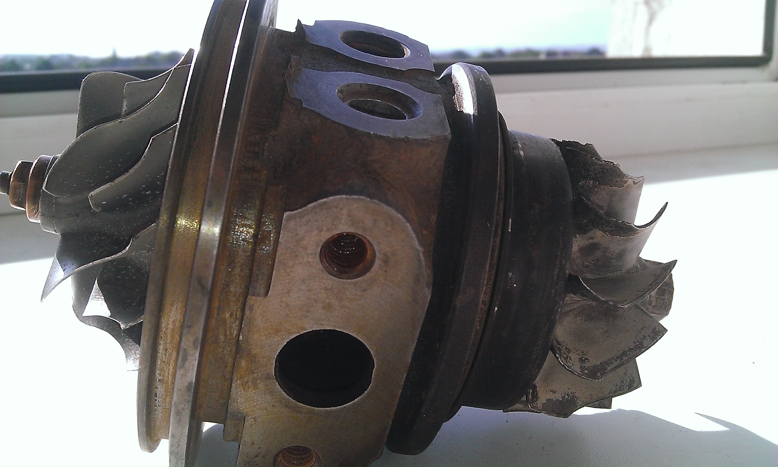

Сообщение seer_777 » Сб июн 04, 2016 3:36 pm
сальники распредвала, сальники клапанов, притерли клапана, опять колечки свечных колодцев и прокладки, к первой испорченной добавилась еще одна.
как я выяснил, николя не смотрел сам ротор, а только компрессор и он действительно сухой, но в горячей части сальник (или что там) находится в худших условиях и значит выйдет из строя в первую очередь и таки может выкидывать масло напрямую в выхлоп, так же не было диагностирована ота маслоуловительная куйня под впуском (а зачем? он же снят, лучше опосля расказывать о писецфсейпоршневой, при том что на цилиндрах хон и компресиия 11и11и пол :flirt: ) и может это картерные газы все же. ведь выгнало же у меня зимой почти все масло через щуп, крышку и капало же с выхлопной, а какой был сизый туман.. и это на авто где им есть куда выходить. о! сизый туман!
кхм...сизый тумааан похож на обман - сизый туман - сизый туман похож на обман - сизый туман...кхм .
а воздушные патрубки были сухие, и я об этом говорил ртом вслух.
никто не хочет слушать, все хотят расказывать. цука где найти в этом городе мастера который был бы внимателен к мелочам, где вообще найти такого мастера 8-)
а так да. работу провели, отчет отправили, трудодни получили, результата ноль. дымим. так и живем :D
вот начну заливать всякие антикоксы, дабы маслосъемные кольца, якобы залегшие отлегли, а ведь начну. и в тот же день начну подумывать о новом двигле. что там мне сегодня сказали ? тыщадвести куе и фсе.

Сообщение seer_777 » Сб июл 23, 2016 6:37 pm
случилось то что случилось.
я не мог понять в чем дело и долго терпел, то что ты творила и основное КАК ты это творила мягко скажем было через чур. признаюсь, на первом этапе после как я решился на то что я сделал и когда вдруг мне показалось, что дело вовсе не в тебе, немного растерялся, хотел обо всем забыть и искать причину в другом.
но после, немного взвесив все за и против (хотя кому я вру, все дело в схожести признаков которые я видел когда то в передаче о морских винтах, а уже потом сознание выдало странное слово кавитация), решение далось легко и маленькая провокация только усилила уверенность в его правильности. после этого стало все проще.
от ты кусок тупой желелезяки. все пока.
