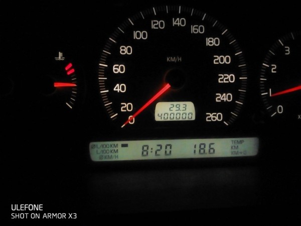

Юбилей.
И 25000 "совместной жизни".

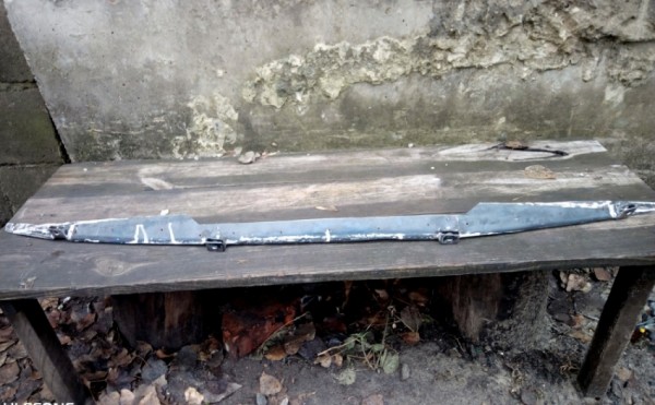

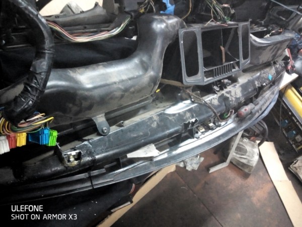

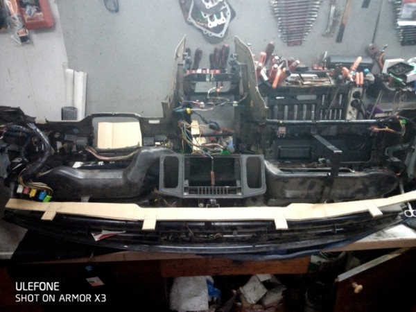

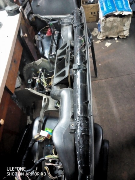

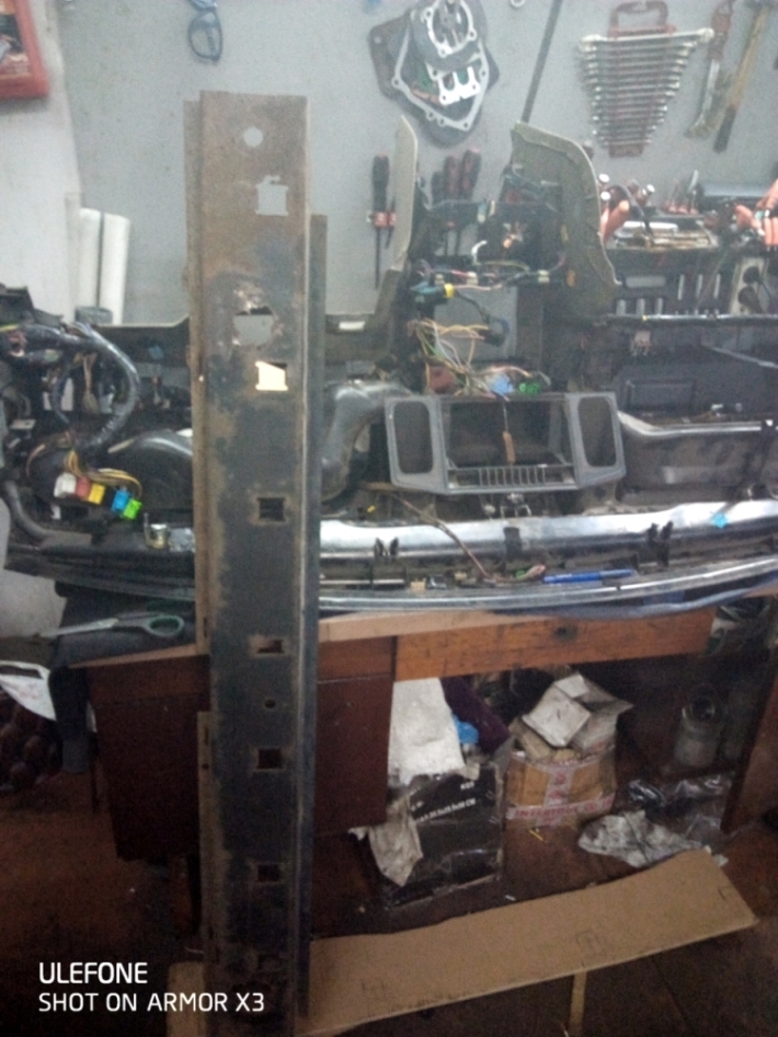

В честь юбилея отреставрировал обломанные крепления торпедо.
Приклеил на место обломанные уши, сделал шаблоны, снял размеры.
Из усилителя заднего бампера от 440 вырезал накладку с ушками на всю ширину торпедо. Прикрутил ее саморезами на клей, а когда клей высох - заменил саморезы на заклепки.
Лучше было бы из листа металла вырезать, но сделал из того что было.
Уже около 1000 км проехал - пока полет нормальный. Торпедо не шевелится и не скрипит.
