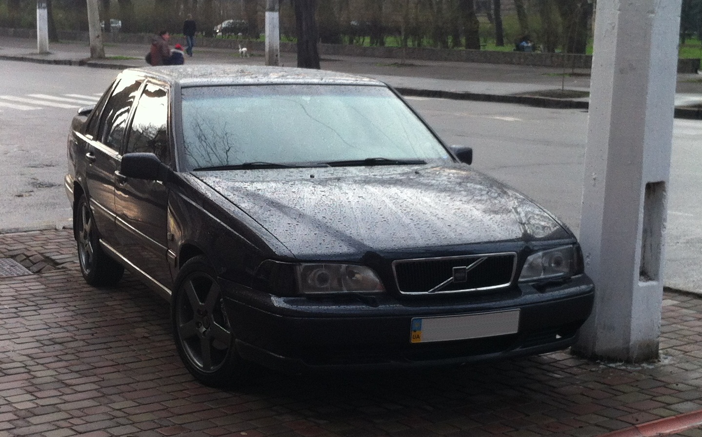

Повідомлення booster » Пон квітня 15, 2013 6:47 pm
Давно ничего не писал, но хоть освежу фоточку, так сказать.
