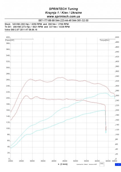

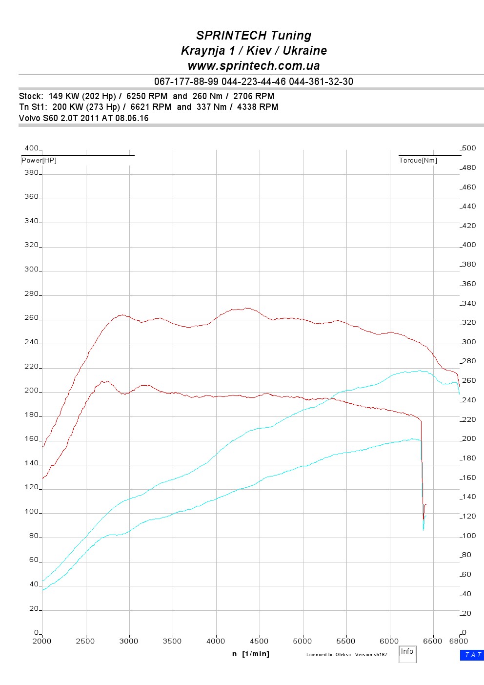

И так, чип Volvo s60 2.0T
BSR киевский наши машинки не шьет: не закупили каких-то переходников. В качестве неофициальной услуги предложили снять блок и организовать отправку для прошивки в центральный офис, но мне эта идея не очень понравилась: прошивка будет без учета наших реалий по бензу, да и без учета особенностей работы агрегатов конкретного автомобиля вообще. И с мани бэком вопрос.
"Бешенный дед" от Ракеты слился. Явно таких движков еще не шил, сказал, что подумает - перезвонит и пропал.
Шили на Sprintech, бывшие Morendi Ukrainе
Шили 2 раза:
Версия 1.
Приход с 202 л.с. и 320 ном до 273 и порядка 400-410 ном (приблизительно, так как на стенде полетел какой-то из датчиков, измеряющих момент, и на графике виден только рост относительно начальных значений, но не конкретные цифры).
В целом, довольно ярко: те 202 л.с., которые были доступны в раене отсечки, сейчас где-то на 4200. Динамика очень приятная, даже звук движка стал рычащим. Если б не 1 но: в штатном режиме расход вырос на 1-2 л, что меня немного печалило.
О вопросах относительно расхода уведомил мастера в течении недели, посоветовали еще покататься в разных режимах. Дальнейшие замеры подтвердили рост аппетита (речь именно о штатной езде, там где "тапка в пол" - расход ожидаемый). Перезвонил мастеру и через месяц после первой прошивки заехал на доработку.
Версия 2.
Расход вернулся к стоковому (а может, и ниже, сложно сказать). Вторая версия была откорректирована под плохой бенз (по ходу, Sprintech сам только снимает данные и заливает прошивку, корректируют ПО их европейские партнеры). В сожалению, на 1-м чипе мне не пришло в голову залить для эксперимента 98-й, возможно был бы интересный результат и по динамике, и по расходу. Хотя в любом случае прошивку под 98-й я бы не оставлял, машина гражданская и не только по Киеву ездит.
К слову, Вовчик последние 5 месяцев практически все время на обычном 95-м ВОГ. На ОККО тоже хорошо едет и расход в норме. А вот 95-й нано Кременьчуцкий (АНП) Вовчику не нравится: и едет хуже, а расход +10% (на стоке, на чипе не заливал).
Конкретных цифр по последнему чипу пока нет, по свободе заеду на Sprintech, обещали замерить.
По первой прошивке данные на графике (помним о неточностях по моменту)
О ребятах с Sprintech: молодцы, работают корректно, стараются удовлетворить клиента. Отдельное спасибо Алексею.
