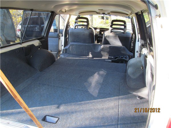

Стас, а че это у тебя за сосна из багажника растет?

У меня то и багажника такого нет.. картинка красивого, огромного багажного пространства из инета ((( а багажник седана нехрен и фотографировать, он по сравнению с другими седанами вродь и не совсем маленький а по сравнению с сараем так отделение для барсетки....

Минус в сарае - что бы разложить пол, нужно полностью подвинуть передние сидения и тогда ехать Очень не удобно, приходиться снимать заднюю седуху (10 сек), зато добавляеться еще 10 см по длине, а под спинку приходиться че нибудь подкладывать. Очень не хватает раздельного складывания 2+1

У меня сиденья на середине стоят и их не приходится двигать для того, чтоб разложиться.
