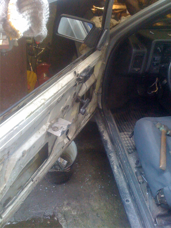

3) Поставлено стекло (спасибо B200K :frends: ), родная шумоизоляция в порядке, чуток ещё посадил на двухсторонний скотч.

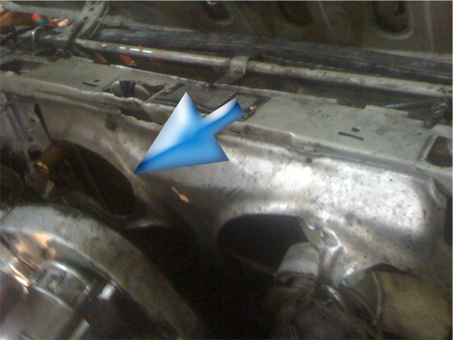

8) Ну да, как я мог забыть про радиатор? (И снова респект B200K (: - поставил, загерметил, почистил - работает ))
Прим. - на морде стояло 2! вентилятора, один пришлось убрать, потому что конструкция радиатора немного другая :(

Добавим пару фоток (: (это только начало)
вот отсюда "уехал" один вентилятор :(

вот в этой атмосфере механического "рая" она обитала пару дней (:
вид когда снял карту

А какой вентилятор уехал? :o с тонкими лопастями что-ли? :o Или на дизелях другие вентиляторы?
Сообщения: 1369
Re: Жизнь 340-й лапочки
Сообщение Stas340 » Чт июн 14, 2012 8:22 am
на этой машине вентилятор не родной стоит, на дизеле ровно такой же как и на В172 и на В14
