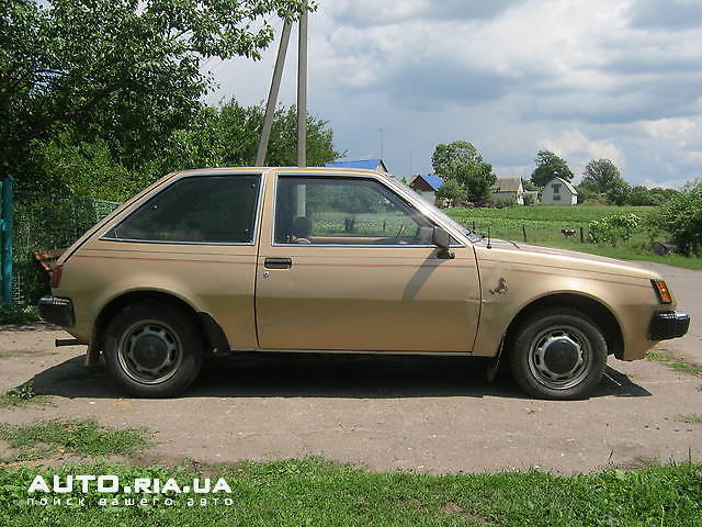

Привіт Всім фанатам 340-х! Дозвольте і мені приєднатись до Вашого клубу. Ще зовсім не давно я був володарем чудової машини Mitsubishi Colt (Mirage) 1982 року випуску.
Втомившись запихати пасажирів на заднє сидіння вирішив її замінити.

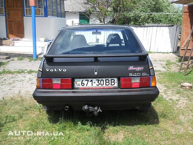

Після довгих пошуків та прискіпливого вибору було прийнято рішення про придбання VOLVO 340 GL 1989 року випуску.

Поздравляю :welcom: Ничё ты такую машинку прикупил по фото похоже что живая. Только наклеечек многовато как то

Всім велике дякую за теплий прийом. Детальніше про машину розповім завтра. Придбав в обмін на Colt з доплатою 800 $.
