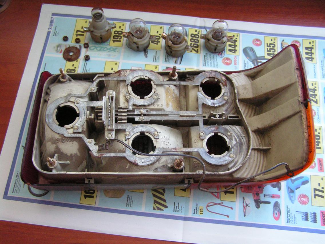

Возможно кто сталкивался с такой задачей, нужно разобрать задние фары двойки, снять стёкла с основного корпуса, буду очень признателен за любые дельные советы.
На всякий случай фото самой фары ниже.

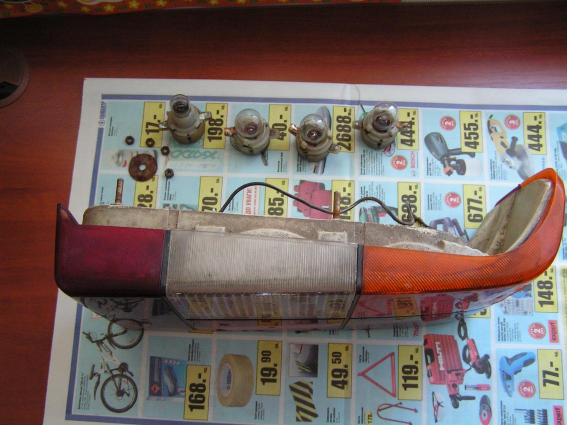

Хочеш покрасить внутри ? эти стекла клеюся горячей пайкой,оторвать очень сложно,только отламывать по контору стекол.есть 2-е такие.

зачем портить?
в любом случае "стекло" треснет -

Я когда то думал об этом. Но там настолько пропаяно все, что только вырезать нужно. Я бы выжигателем советским вырезал.

Там внутри всё очень загаженно, в фару попадала постоянно вода и грязь.Хотелось чуть отчухать.
4ЕКИСТ написав:Хочеш покрасить внутри ? эти стекла клеюся горячей пайкой,оторвать очень сложно,только отламывать по контору стекол.есть 2-е такие.
Нет вторых нету, теперь рассмотрел действительно всё пропаяно :sad: очень надеялся,что всё же герметик...только задубевший.
nikolajs написав:Я когда то думал об этом. Но там настолько пропаяно все, что только вырезать нужно. Я бы выжигателем советским вырезал.
идея интересная, если придумаю как потом герметично всё закрыть,то так и сделаю.

ну лутче не пробуй росберать ! просто это все .... старая просохшая пласмаса ! тоесть одно не правильное движение и все !!!!лутче помыли эго из нутри можно при помощи пинцета и какойто тряпки !!!

На данный момент так и сделал, развёл тёплый мыльный раствор и потихоньку грязь начала отмываться, такие "штрудли" выпадают из фары, просто удивляюсь как она всё это время работала.

Если есть паро генератор!!!!Сто пудов поможет заливаешь туда моющее для посуды и сопло с паром внутрь - будет как новая!!! :frends:
