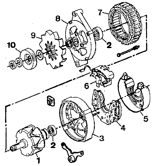

Повідомлення Pawluchi » Вів квітня 15, 2008 8:57 pm
Вот так его разбирают!

Re: генератор
Повідомлення Rom » Сер квітня 16, 2008 9:18 am
Pawluchi написав:Вот так его разбирают!
Паш да это я знаю, у меня ж Вадис стоит. :D

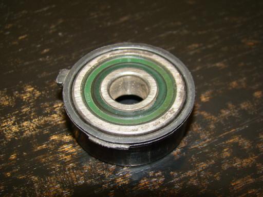

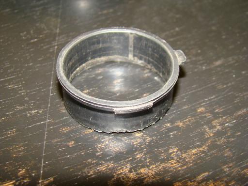

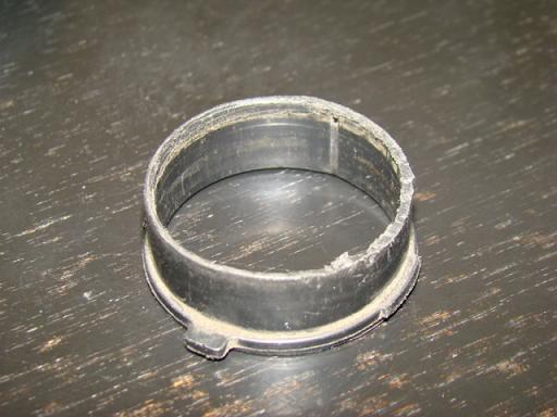

а кто может сказать размеры пластиковой крышки, в которую входит задний маленький подшипник 6200 ? А то у меня она развалилась и исчезла!
AFri
Повідомлення Rom » Пон квітня 21, 2008 11:44 am
AFri написав:а кто может сказать размеры пластиковой крышки, в которую входит задний маленький подшипник 6200 ? А то у меня она развалилась и исчезла!
Кстати задняя крышка у меня тоже похерилась, вот думаю чем теперь закрыть подшипник.
Повідомлень: 3221

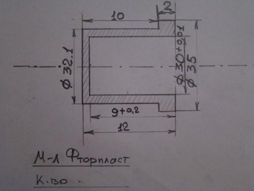

Повідомлення Rom » Чет квітня 24, 2008 11:55 am
Чертеж задней пластмассовой крышки маленького подшипника
