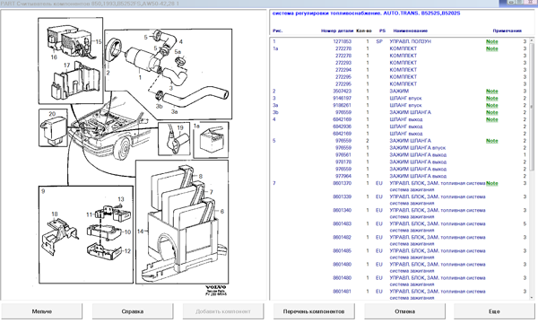

Неприятные дела. Попробуй проверить вот это... А по поводу рейки читай в форуме этот вопрос поднимали.
