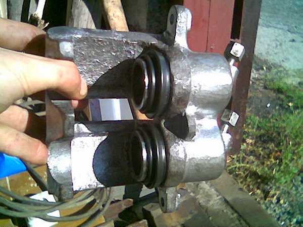

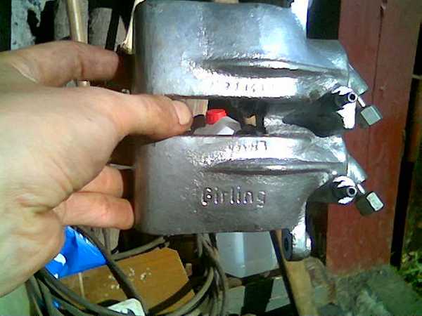

Далее сам супорт- все достаточно просто, но требует терпения, не все получается с первого раза. Короче нужно все разобрать. Для извлечения поршней попросил ребят на СТО дунуть в супорт сжатым воздухом, поршни выскакивают сами, только осторожно чтоб пальцы не отбить! Затем все моется и чистится. На место старых манжет и пыльников ставим новые. Вот здесь есть хитрость. Сначала вставляем манжет, затем вставляем пыльник в корпус супорта, немного растягиваем пыльник и вставляем поршень так чтоб как призерватив на него налез пыльник :) и проталкиваем поршень внутрь. Главное не порвать пыльник! Убедившись что все на месте, повторяем опирацию. Ставим супорт на место, подсоединяем все, прокачиваем тормоза, ездим.

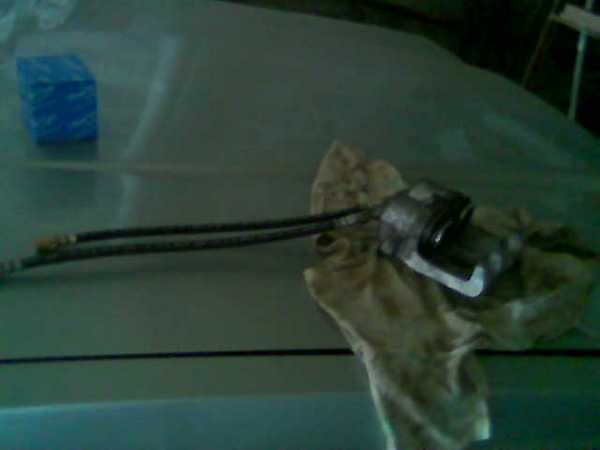

Вот фотки тоже есть, правда уже собранного супорта.

И покрашенного

да и вот еще
