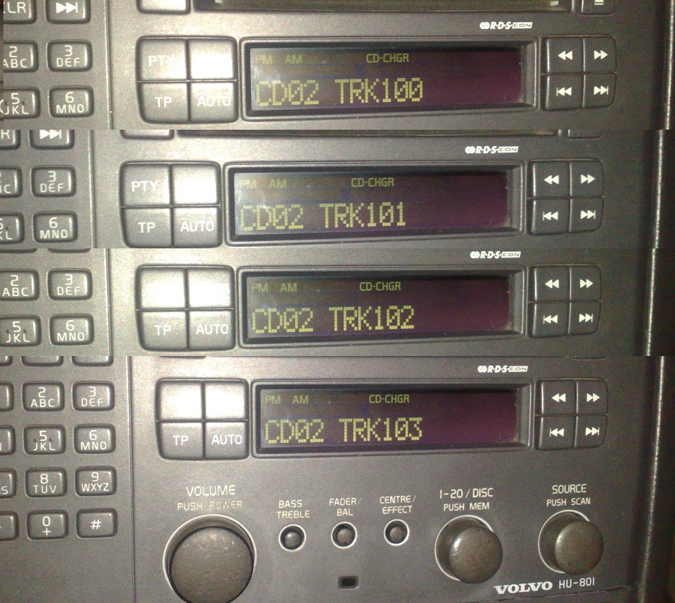

все проверил, отвечаю на вопрос...
больше 100 песен в каталоге не играется, т.к на экране нет 3х знаков, т.е 99 и она перескакивает на 01
после последней песни в каталоге 6, она переходит к каталогу 7,
но как вручную переключить на 8,9, +++ - хз

Хочу спросить вот такое: на этой магнитоле больше 6ти папок создать и 99песен в папку можно вкинуть?
Если не трудно попробуй закинуть в одну папку 100+ песен и 10+ папок и посмотри что будет мафон делать. Так что жду фото![]()
